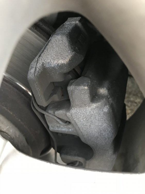

abrablalo Publicado 22 de Abril del 2018 Denunciar Publicado 22 de Abril del 2018 (editado) Buenas noches, @Tineo en alguno de tus post he leido que comentabas que los discos Diámetro 345 mm "ventilados", eran algo mas gruesos que los macizos y no entraban en el alojamiento de la pinza con pastillas nuevas a estrenar. ¿Los que tu montaste fueron con otro tipo de pastillas o los montaste con pastillas "algo desgastadas" para evitar este problema? Otra cosilla, a ver si alguno me puede dar luz, por mas que miro mi pinza no se si es el sistema Lucas o otro sistema distinto...Agradeceria mucho si alguien sabe decirme que pinzas monto, y que ya de paso sirva para todo el mundo para identificar que pinzas montamos cada uno. Aqui la foto de la pinza delantera: Un saludo Editado 22 de Abril del 2018 por abrablalo Responder
Tineo Publicado 22 de Abril del 2018 Denunciar Publicado 22 de Abril del 2018 (editado) Eso es Lucas, discos 312 -314mm. Respecto al otro asunto, los discos macizos son en los traseros. Es posible poner 330 vemtilados cambiando portapinzas (lo han hecho en audizine) pero hay que hacer apaños y con los frenos no se puede jugar. Atrás puse todo del sistema S4 con pastillas nuevas. Editado 22 de Abril del 2018 por Tineo Responder
abrablalo Publicado 23 de Abril del 2018 Denunciar Publicado 23 de Abril del 2018 hace 8 horas, Tineo dijo: Eso es Lucas, discos 312 -314mm. Respecto al otro asunto, los discos macizos son en los traseros. Es posible poner 330 vemtilados cambiando portapinzas (lo han hecho en audizine) pero hay que hacer apaños y con los frenos no se puede jugar. Atrás puse todo del sistema S4 con pastillas nuevas. Buenos días, La verdad que en frenada me tarda en responder una vez que se embala el coche, pienso que al menos en el eje delantero no vendría mal hacerle el "upgrade". Según comentas, entonces sería Ventilados de 345mm delante (cambiando también portapinzas y con pastillas nuevas) , y Macizos de 330 mm atrás? Gracias, un saludo Responder

rafa4 Publicado 23 de Abril del 2018 Denunciar Publicado 23 de Abril del 2018 hace 3 horas, abrablalo dijo: Buenos días, La verdad que en frenada me tarda en responder una vez que se embala el coche, pienso que al menos en el eje delantero no vendría mal hacerle el "upgrade". Según comentas, entonces sería Ventilados de 345mm delante (cambiando también portapinzas y con pastillas nuevas) , y Macizos de 330 mm atrás? Gracias, un saludo NO, tu no puedes hacer eso que comentas, puesto que tu mordaza de freno NO es la que te lo permite. Responder
abrablalo Publicado 23 de Abril del 2018 Denunciar Publicado 23 de Abril del 2018 (editado) hace 20 minutos, rafa4 dijo: NO, tu no puedes hacer eso que comentas, puesto que tu mordaza de freno NO es la que te lo permite. Ostras pero el TRW/ Lucas no es el mismo? :// Editado 23 de Abril del 2018 por abrablalo Responder
