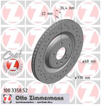

- Discos perforados y ventilados Ø330 Otto Zimmermann

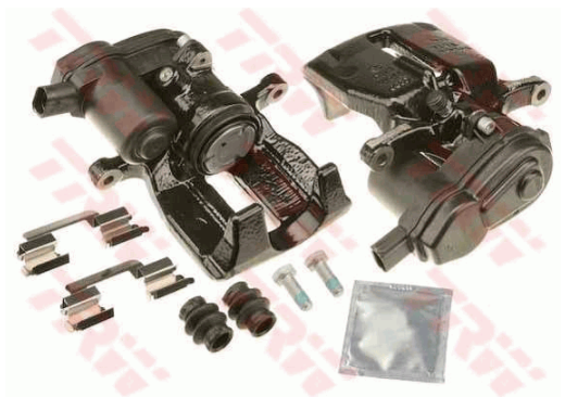

- Portapinzas S4 (TRW)
- Pinzas S4 (TRW)

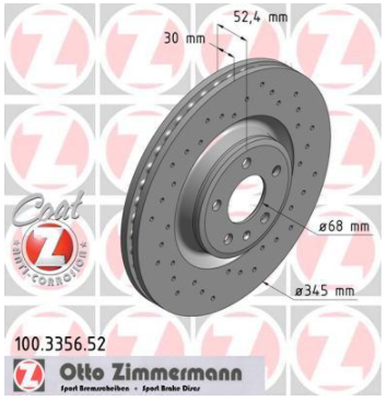

- Discos delanteros Ø345x30 ventilados y perforados: 84,76€ x2 =169,52€
- Discos traseros Ø330x22 ventilados y perforados: 70,36€ x2 =140,72€

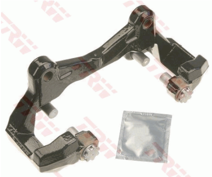

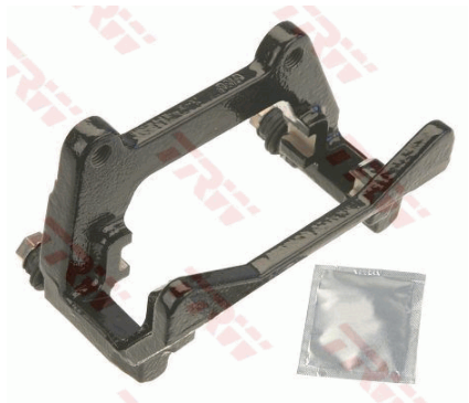

- Portapinzas delanteros TRW en negro: 73,61€ x2 =147,22€
- Portapinzas traseros TRW en negro: 57,82€ x2 =115,64€

- Pinzas traseras TRW en negro: 280,35€ + 313,11€ (de aquí hay que descontar una fianza por las dos pinzas de 198,6€ que te devuelven si les mandas tus pinzas viejas) total =394,86€ estas espero conseguirlas algo mas baratas

Hola
S4 es 1LJ delate y 1KE detrás. Creo que la diferencia únicamente está en el acabado: 1LJ y 1KE van pintados en negro y 1LD y 1KP sin pintar

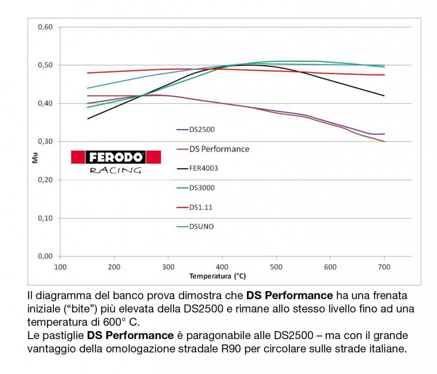

En cuanto a las DS2500 me echaron para atrás dos cosas:
uno que no tienen homologación R90 para carretera, y como imagino que cuando lo lleve a ITV para homologar me revisarán de arriba a abajo, pues como que no me la quería jugar..
y otro el precio; son bastante mas caras, las he visto por 220€ las delanteras y 144€ las traseras mientras que las DS Performance me han costado 140€ + 95€
De todas formas la ganancia en las gráficas es mínima entre la DS2500 y la DS Performance, es mas, hasta 250º el coeficiente de rozamiento es mayor en la DS Performance

Muy interesante, landuds que me queda es, en calle con uso normal, ¿qué temperatura se suele rondar?
Según la gráfica, las mejores en calle e incluso circuito serían las DS1.11, con diferencia además.
El tema es que luego pueden durar poco o ser muy agresivas con los discos, ruidosas...es un mundo complejo.

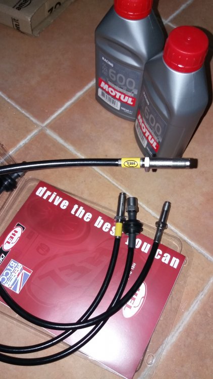

Yo he montado las DS2500 en ambos ejes y discos Brembo lisos. Aún no los he probado a fondo pero, sí que se le nota la tendencia deportiva que tienen, es decir, cuánto más frenas más frenan. En frío frenan bien pero tienen algo menos de mordiente hasta que frenas un poco. Aún así frenan bien y en caliente frenan mucho.
La pega es que en frenadas de rozar el freno pueden chillar en según qué circunstancias.
Yo llevo el equipo de serie. Además de lo comentado, latiguillos Hel y líquido Motul RBF600.

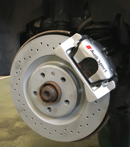

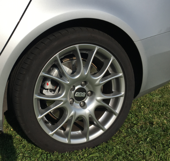

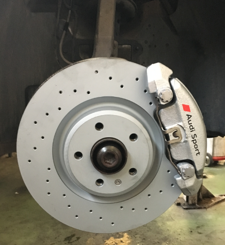

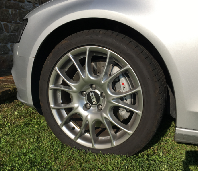

Bueno, ya están los frenos instalados y funcionando. Os paso unas fotos provisionales, ya ya, las llantas están un poco sucias...en cuanto le de una limpieza a fondo al coche haré mejores fotos, que estas están hechas con el móvil
y una última que le he hecho este verano por Asturias y, aunque no se ven los frenos os la pongo porque me gusta...
Esta tarde he estado hablando con los de la homologación. En cuanto tenga todo resuelto os cuento.
