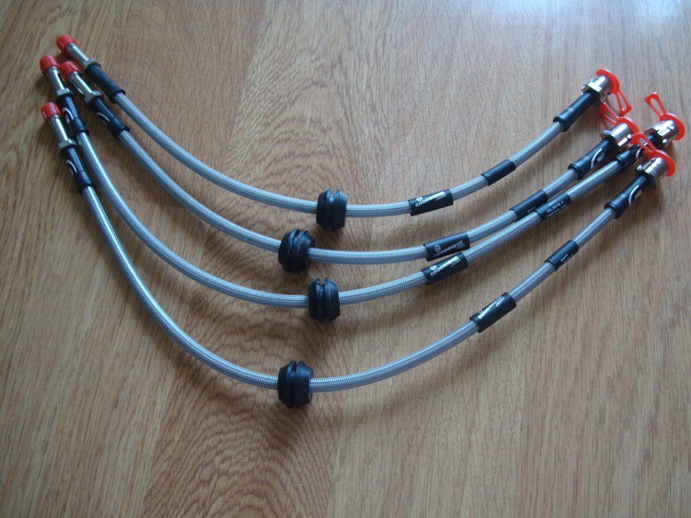

A4b8 Publicado 26 de Septiembre del 2018 Denunciar Publicado 26 de Septiembre del 2018 Hola. ¿Que latiguillos los Goodridge (SAU0651-4C) o los Hel (AUD-4-363)?. ¿Tienen alguna diferencia o prácticamente son iguales? . Por lo que he visto son inoxidables y forrados por fuera. Muchas gracias. Saludos... Responder
quattro x quattro Publicado 3 de Octubre del 2018 Denunciar Publicado 3 de Octubre del 2018 En 26/9/2018 a las 14:56, A4b8 dijo: Hola. ¿Que latiguillos los Goodridge (SAU0651-4C) o los Hel (AUD-4-363)?. ¿Tienen alguna diferencia o prácticamente son iguales? . Por lo que he visto son inoxidables y forrados por fuera. Muchas gracias. Saludos... Hola, Yo he puesto los Goodridge, pero creo que la calidad es equivalente en los dos Responder
A4b8 Publicado 3 de Octubre del 2018 Denunciar Publicado 3 de Octubre del 2018 Si, muchas gracias, yo se que haz puesto eso, por el material que compraste, también he leído que hablan bien de los dos, pero más bien quería saber si hay alguna diferencia, por si la balanza se va algo más hacia uno que otro, aunque lo más que he leído es que dicen que cojan el más barato y listo. ¿Lo haz puesto transparente o es gris?. Se recomienda negro por el tema de las ITV, pero no se, es lo que he leído, aunque el fabricante tiene varios colores, me supongo que en otros países será diferente el tema de ITV. Saludos... Responder

avant_quattro Publicado 23 de Octubre del 2018 Denunciar Publicado 23 de Octubre del 2018 Hola, tengo que andar cambiando cosas en el sistema de frenada y la verdad es que lo de los latiguillos me lleva llamando la atención desde hace tiempo. Alguno podría contar impresiones y si se mejora la frenada (....en mi caso comentar que es automático y bastante pesado el coche y que hecho en falta una mordida mas fuerte) Os agradecería impresiones y sensaciones encontradas. Gracias Responder
quattro x quattro Publicado 3 de Noviembre del 2018 Denunciar Publicado 3 de Noviembre del 2018 En 23/10/2018 a las 12:13, avant_quattro dijo: Hola, tengo que andar cambiando cosas en el sistema de frenada y la verdad es que lo de los latiguillos me lleva llamando la atención desde hace tiempo. Alguno podría contar impresiones y si se mejora la frenada (....en mi caso comentar que es automático y bastante pesado el coche y que hecho en falta una mordida mas fuerte) Os agradecería impresiones y sensaciones encontradas. Gracias Pues no te puedo decir cuanto de la mejora de frenado corresponde al cambio de los latiguillos, pero me temo que poco comparado con lo que aportan unas buenas pastillas y unos discos mayores. Es cierto que he notado que los frenos no varían de comportamiento después de darles algo de tute en circustancias donde antes notaba que perdían un poco de rendimiento (puertos de 20 km por ejemplo) y que ahora frena casi igual yendo vacío que cargado, diferencia que antes notaba claramente. Pero ya te digo que al haber cambiado discos, pastillas, latiguillos y líquido al mismo tiempo se me hace difícil cuantificar. El tacto del pedal también ha cambiado siendo ahora un poco más durito, más a mi gusto. Aquí sí que los culpables sólo pueden ser los latiguillos y el líquido nuevo. Responder

Tineo Publicado 3 de Noviembre del 2018 Denunciar Publicado 3 de Noviembre del 2018 hace 5 horas, quattro x quattro dijo: ... El tacto del pedal también ha cambiado siendo ahora un poco más durito, más a mi gusto. Aquí sí que los culpables sólo pueden ser los latiguillos y el líquido nuevo. los latiguillos claro que te influyen en el tacto. Enhorabuena por la reforma!!! Responder
