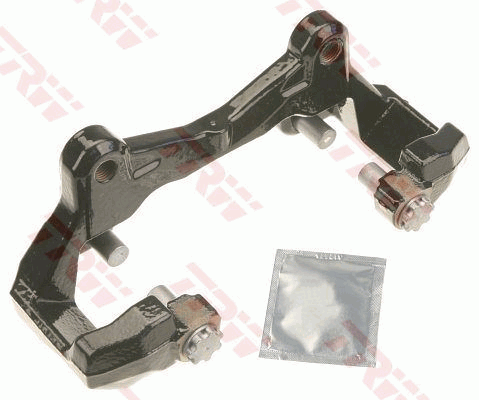

Tineo Publicado 19 de Abril del 2020 Denunciar Publicado 19 de Abril del 2020 hace 6 minutos, Harigami dijo: ..Estoy seguro de que algo he mirado mal, pero bueno, ya me iré enterando. La idea de cambiar portapinzas delantero y hacer upgrade a 345 me tienta bastante. Los portapinzas s4 los compré nuevos hace años con las referencias trw ; ahora han subido a casi el doble de precio (están rondando 200 euro cada uno) y a ese precio ya no compensa. Se ve que con la demanda los han inflado de precio. y si los consigues usados baratos... adelante; es un componente que no tiene desgaste y se puede instalar sin problema. Responder

WAJE Publicado 19 de Abril del 2020 Denunciar Publicado 19 de Abril del 2020 El problema, como ha comentado tineo, es que ahora los portapinzas delanteros están cariiiiiiiiiiiiisimos y casi compensa hasta montar esas pinzas de 4 pistones nuevas. Se ganará mordiente y supongo que poca o ninguna diferencia habrá con los 345. Montando pastillas, latiguillos y buen líquido no habrá problema. Pero para montar las 4 pistones del q5 es necesario cambiar disco??o solo pastillas???si son solo pastillas me lo plantearé muy seriamente porque compensa muy mucho el cambio. SALUDOS Responder
Lazpi Publicado 19 de Abril del 2020 Denunciar Publicado 19 de Abril del 2020 hace 7 minutos, WAJE dijo: El problema, como ha comentado tineo, es que ahora los portapinzas delanteros están cariiiiiiiiiiiiisimos y casi compensa hasta montar esas pinzas de 4 pistones nuevas. Se ganará mordiente y supongo que poca o ninguna diferencia habrá con los 345. Montando pastillas, latiguillos y buen líquido no habrá problema. Pero para montar las 4 pistones del q5 es necesario cambiar disco??o solo pastillas???si son solo pastillas me lo plantearé muy seriamente porque compensa muy mucho el cambio. SALUDOS Por lo que parece, solo pinzas y pastillas, el disco es el mismo. Yo el problema que le veo a las 4 pistones es el hueco entre pinza y llanta, entran en el ET de origen del A4? y en del A5? Un saludo Responder

jhonysen Publicado 19 de Abril del 2020 Denunciar Publicado 19 de Abril del 2020 (editado) Buenas tardes, No se pongan nerviosos señores. Para los que tenéis ya TRW estáis de enhorabuena porque en ebay tenéis los portapinzas del S4 a un precio razonable: Aquí os dejo el link: https://www.ebay.es/itm/TRW-BREMSSATTELHALTER-BREMSSATTELTRÄGER-AUDI-A4-Avant-8K5-B8-A4-8K2-B8/193294034840?ssPageName=STRK%3AMEBIDX%3AIT&_trksid=p2060353.m1438.l2649 En autodoc incluso más baratos porque al comprar los dos no tenéis que pagar los gastos de envío, con que por "solo" 150 Euros tenéis los dos en casa: https://www.autodoc.es/trw/7070620 Saludos. Editado 19 de Abril del 2020 por jhonysen Responder
WAJE Publicado 19 de Abril del 2020 Denunciar Publicado 19 de Abril del 2020 (editado) Pero ese es el de un lado, son distintos entre lados no??y buscando la del otro lado son 210€ y no hay en stock. SALUDOS Editado 19 de Abril del 2020 por WAJE Responder
