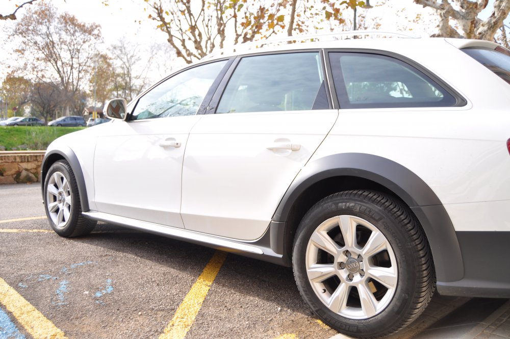

Rafac Publicado 19 de Abril del 2020 Denunciar Publicado 19 de Abril del 2020 hace 1 hora, Tineo dijo: Rafac, que garganta y et tienes en las 17" del allroad? Supongo que más bajo que los B8 "normales" @Tineo dónde podría encontrar la información que me pides? En las propias llantas? Aún las llevo puestas, porque con el confinamiento no he podido cambiar de ruedas. En ficha técnica? Son las que venían de serie. Responder

Rafac Publicado 19 de Abril del 2020 Denunciar Publicado 19 de Abril del 2020 Gracias por vuestras respuestas. Creo que sí son esas llantas. No es una cosa que vaya a hacer mañana, pero si que lo tengo en mente para hacerlo Os pongo una foto de esas llantas Responder

Lazpi Publicado 19 de Abril del 2020 Denunciar Publicado 19 de Abril del 2020 hace 9 minutos, Rafac dijo: Gracias por vuestras respuestas. Creo que sí son esas llantas. No es una cosa que vaya a hacer mañana, pero si que lo tengo en mente para hacerlo Os pongo una foto de esas llantas Con la frenada del S4 te diria casi 100% que no vas a tener problema. Si no encuentras tu caso especifico (misma llanta), yo lo que haria seria presentar la pinza (sin desmontar el latiguillo de la vieja) y montar la llanta para ver si roza. Por otro lado, como bien dice @Tineo tampoco creo que tengas problema debido al ET que llevas, que se asemeja mucho a la del Q5. No obstante lo mismo, yo presentaria la pinza y siempre hay opcion de 'arrepentirse' Un saludo Responder

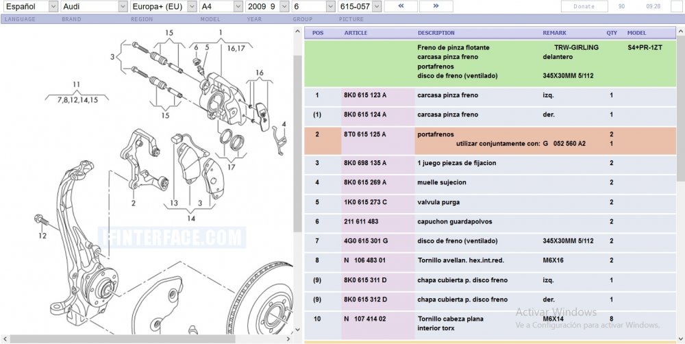

WAJE Publicado 19 de Abril del 2020 Denunciar Publicado 19 de Abril del 2020 hace 58 minutos, Tineo dijo: Yo también creo los frenos delanteros entran en llantas 17 oem La medida habitual en allroad son 8x17 et26 así que axialmente no habría problema (pinza rozando en palos). Perimetralmente creo que tampoco, en los b7 cabe seguro. De todas formas, estaría bien presentarlas para probar. Otra cuestión diferente es en el eje trasero, el portapinzas puede rozar en llanta si son de diseño cóncavo. tineo y el tema del portapinzas???son iguales los de ambos lados o no??? Responder
Lazpi Publicado 19 de Abril del 2020 Denunciar Publicado 19 de Abril del 2020 hace 7 minutos, WAJE dijo: tineo y el tema del portapinzas???son iguales los de ambos lados o no??? Segun ETKA, ambos portapinzas tienen la misma referencia 8T0615125A (de hecho, solo aparece 1 portapinzas y cantidad=2) Un saludo Responder
jhonysen Publicado 19 de Abril del 2020 Denunciar Publicado 19 de Abril del 2020 (editado) hace 12 minutos, WAJE dijo: tineo y el tema del portapinzas???son iguales los de ambos lados o no??? hace 4 minutos, Lazpi dijo: Segun ETKA, ambos portapinzas tienen la misma referencia 8T0615125A (de hecho, solo aparece 1 portapinzas y cantidad=2) Un saludo Exacto Lazpi, según el etka, corregirme si me equivoco, existen dos modelos de portapinzas para el s4: - 8T0 615 125 A, sirven tanto para dcha como para izq. (ver imagen) y - 8T0 615 125, para lado izq. 8T0 615 126, para lado dcho. Saludos Editado 19 de Abril del 2020 por jhonysen Responder
Lazpi Publicado 19 de Abril del 2020 Denunciar Publicado 19 de Abril del 2020 hace 15 minutos, jhonysen dijo: Exacto Lazpi, según el etka, corregirme si me equivoco, existen dos modelos de portapinzas para el s4: - 8T0 615 125 A, sirven tanto para dcha como para izq. (ver imagen) y - 8T0 615 125, para lado izq. 8T0 615 126, para lado dcho. Saludos Cierto, los pre-restyling tienen la referencia separada; 8T0615125 8T0615126 Y los facelift tienen una unica referencia; 8T0615125A Habia supuesto que no habian variado con el tiempo y solo habia mirado el despiece de los S4/S5 del 2014 Un saludo Responder
Tineo Publicado 19 de Abril del 2020 Denunciar Publicado 19 de Abril del 2020 (editado) Yo he comparado ambos portapinzas (con dos referencias diferentes) y no he sido capaz de ver a ojo diferencia alguna... Pero podría haberla Editado 19 de Abril del 2020 por Tineo Responder
