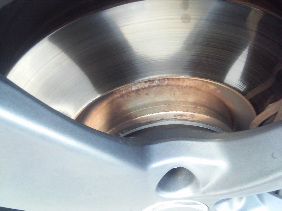

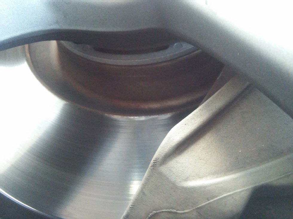

millen Publicado 17 de Abril del 2018 Denunciar Publicado 17 de Abril del 2018 (editado) Hola a todos, He comprado un A6 3.0TFSI que trae unas ruedas de 255 40 R19, creo que originales de Audi (por favor confirmadme), con lo que parecen ser unos separadores de llantas. Mi pregunta es si estos separadores vienen de serie o no, y si están bien colocados, pues visualmente están completamente DESCENTRADOS del eje, por un lado están alineados con el eje, y por el contrario falta un dedo. Os pongo unas fotos. ¿Puede haber supuesto algún daño circular con eso mal montado? ¿Algún peligro? Muchas gracias Editado 17 de Abril del 2018 por millen Responder
picatchu Publicado 17 de Abril del 2018 Denunciar Publicado 17 de Abril del 2018 Buenas Que yo sepa, igual me equivoco y desde ya pido perdón, pero creo la llanta hasta puede que sea original, pero seran las adecuadas para tu coche ? Y casi seguro que los separadores no Para salir de dudas, quita los tornillos y saca la rueda si la llanta és original tendrá gravado la referencia audi y si no la tiene és que és una réplica ,algunas réplicas son muy buenas otras mejor no llevar en el coche Espero haber ayudado un poco Salu2 Responder

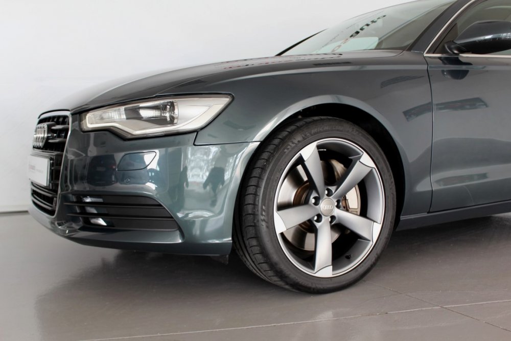

millen Publicado 17 de Abril del 2018 Autor Denunciar Publicado 17 de Abril del 2018 hace 17 minutos, picatchu dijo: Buenas Que yo sepa, igual me equivoco y desde ya pido perdón, pero creo la llanta hasta puede que sea original, pero seran las adecuadas para tu coche ? Y casi seguro que los separadores no Para salir de dudas, quita los tornillos y saca la rueda si la llanta és original tendrá gravado la referencia audi y si no la tiene és que és una réplica ,algunas réplicas son muy buenas otras mejor no llevar en el coche Espero haber ayudado un poco Salu2 Muchas gracias, eso me estoy temiendo que ni siquiera sean originales. Los neumaticos que lleva son 255/40/R19, y por lo que veo en los catálogos de Audi ese diseño de 5 radios en rotor solo lo hay en medida 255/35/R20... Responder
Ocio Publicado 18 de Abril del 2018 Denunciar Publicado 18 de Abril del 2018 hace 9 horas, millen dijo: Muchas gracias, eso me estoy temiendo que ni siquiera sean originales. Los neumaticos que lleva son 255/40/R19, y por lo que veo en los catálogos de Audi ese diseño de 5 radios en rotor solo lo hay en medida 255/35/R20... Yo llevo tus medias "Llantas de aleación 8,5 J x 19. Diseño de 10 radios, óptica titanio mate con neumáticos 255/40 R 19 / 100 Y, pero las mías si o si son originales AUDI, ya salió así del concesionario, yo las pedí así. las Rotor que es las que tú tienes, si son originales han de ponerlo como te dice muy bien @picatchu en su interior, esas medidas me 'suenan' que no las hay, más bien en 20. Si algún compañero está en el tema seguro que te dará más información. Salu2. Responder

DANI_A6AVANT Publicado 20 de Abril del 2018 Denunciar Publicado 20 de Abril del 2018 En 18/4/2018 a las 17:31, millen dijo: Es de finales de 2012, 310cv si las llantas son originales no valen para tu modelo, de ahí los separadores, no hay llantas rotor originales válidas para el A6 debido al ET que tienen Responder

millen Publicado 20 de Abril del 2018 Autor Denunciar Publicado 20 de Abril del 2018 (editado) Ya se destapó el asunto. El compraventa compró el A6 en una subasta de renting hace 2 meses, y se le ocurrió que con unas llantas molonas y tintando los cristales iba a venderse mejor. Tengo las fotos de la subasta y el coche está de serie y con buena pinta. Le he pedido que me deje el coche en estado original. El coche es nacional y el historial real. Editado 20 de Abril del 2018 por millen Responder
DANI_A6AVANT Publicado 23 de Abril del 2018 Denunciar Publicado 23 de Abril del 2018 pus caso resuelto, es que las Rotor no se fabrican para el A6, yo quise pedirlas de fábrica pero no las hay el ET no vale para nuestros vehículos Responder
