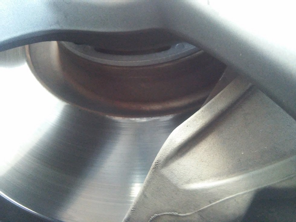

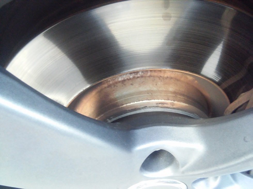

millen Publicado 17 de Abril del 2018 Denunciar Publicado 17 de Abril del 2018 Hola a todos, He comprado un A6 3.0TFSI que trae unas ruedas de 255 40 R19, creo que originales de Audi (por favor confirmadme), con lo que parecen ser unos separadores de llantas. Mi pregunta es si estos separadores vienen de serie o no, y si están bien colocados, pues visualmente están completamente DESCENTRADOS del eje, por un lado están alineados con el eje, y por el contrario falta un dedo. Os pongo unas fotos. ¿Puede haber supuesto algún daño circular con eso mal montado? ¿Algún peligro? Me mosquea un poco el tema. Lo pongo en este subforo tambien aunque es del C7, pues me da que aquí me hacéis más caso Muchas gracias Responder
Tineo Publicado 17 de Abril del 2018 Denunciar Publicado 17 de Abril del 2018 Son separadores sin autocentraje, no es original ni pasa itv yo los quitaría ya!! La cuestion es que esas llantas es posible que no sean de ese coche, desmonta una rueda y saca unas fotos a los grabados internos de la llanta, especialmente donde ponga ET y un número de dos dígitos Responder
millen Publicado 17 de Abril del 2018 Autor Denunciar Publicado 17 de Abril del 2018 hace 34 minutos, Tineo dijo: Son separadores sin autocentraje, no es original ni pasa itv yo los quitaría ya!! La cuestion es que esas llantas es posible que no sean de ese coche, desmonta una rueda y saca unas fotos a los grabados internos de la llanta, especialmente donde ponga ET y un número de dos dígitos Gracias Tineo. Algo de eso me estoy temiendo. Los neumaticos que lleva son 255/40/R19, y por lo que veo en los catálogos de Audi ese diseño de 5 radios en rotor solo lo hay en medida 255/35/R20... Serán unas llantas replica o de otro modelo? Mal asunto... Responder

Tineo Publicado 17 de Abril del 2018 Denunciar Publicado 17 de Abril del 2018 (editado) hace 18 minutos, millen dijo: Gracias Tineo. Algo de eso me estoy temiendo. Los neumaticos que lleva son 255/40/R19, y por lo que veo en los catálogos de Audi ese diseño de 5 radios en rotor solo lo hay en medida 255/35/R20... Serán unas llantas replica o de otro modelo? Mal asunto... Esas llantas puede que sean originales, con ese neumático podrían ser de un a4 b8. Lo dicho, quitalos ya. hace 4 minutos, millen dijo: c***, en realidad solo he dado la señal del coche. Pero este asunto me está echando para atrás. Muy raro esto, además con 70.000 km tiene los discos delanteros para cambiar ya mismo, y lo más raro de todo, los neumáticos delanteros fabricados en 2005!! cuando el coche es de 2012 Eso me huele a chamusquina y kilómetros alterados. Las llantas rotor ni existían en 2005 así que son neumaticos usados montados aposteriori Editado 17 de Abril del 2018 por Tineo Responder
