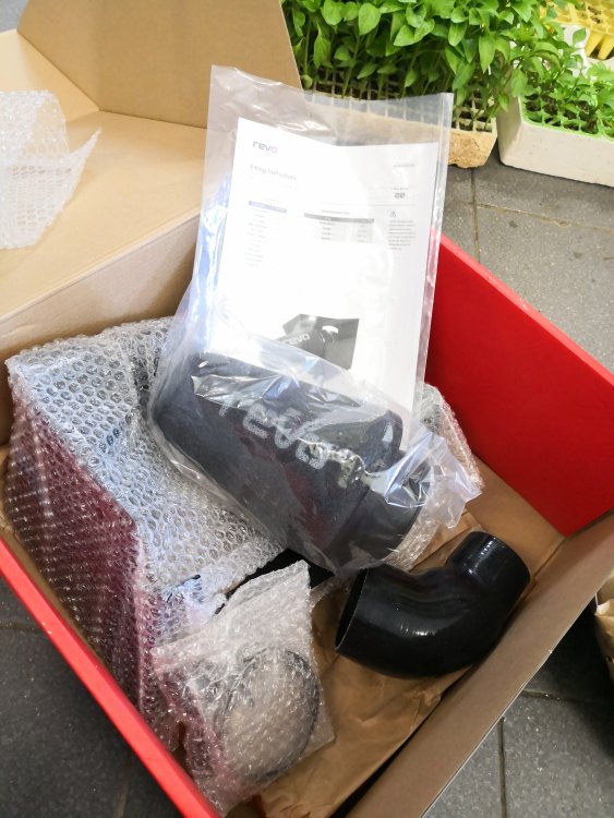

Rastayo Publicado 29 de Abril del 2018 Autor Denunciar Publicado 29 de Abril del 2018 Finalmente he pillado un kit de admisión directa Revo. En cuanto lo tenga prometo fotos y video!! A ver qué tal... Responder

Rastayo Publicado 7 de Mayo del 2018 Autor Denunciar Publicado 7 de Mayo del 2018 Ya me llegó!! Responder
inojo Publicado 8 de Mayo del 2018 Denunciar Publicado 8 de Mayo del 2018 Disfrútalo, ya subidas fotos e impresiones del nuevo filtro Responder
