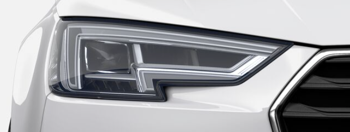

Alexrayas111 Publicado 31 de Julio del 2018 Denunciar Publicado 31 de Julio del 2018 hace 12 horas, Xispa81 dijo: Lavafaros ya tengo de serie La cámara llevamos todos la misma , va con la centralita todo en uno http://es.realoem.me/Audi/RDW/A4Q/2017/849/R/9/907/907035#5 Creo que lo único diferente son los faros, mirando con el OBD11 me salen algunas opciones Matrix para activar Efectivamente, Faros LED y Faros Matrix LED son Distintos. Faros LED normales, tienen una pequeña división en las Altas. Faros Matrix LED tienen 2 Divisiones en las altas, ahí es la diferencia y por lo que veo no podrás instalar la función MAtrix LED, lo que si puedes poner son las Altas y Bajas automáticas pero sin ser Matrix LED, recuerda que este ultimo prende y apaga muchos LED según lo que vaya observando el auto. Responder
