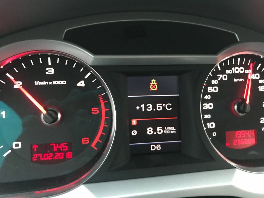

Buenos dias por aqui andamos de nuevo os comento dos cosas hace un mes que una bombilla del xenon me parpadea  hasta que al final se ha fundido y he procedido a cambiarla la izquierda  (valla tela el cambiarla por cierto) pero la nueva ni se inmuta y me da fallo se me pone en el salpicadero un dibujo  con una X EN ROJO sabeis que puede ser y si no algún taller especializado en electrónica del automóvil aquí en Cartagena o Murcia

buenas gonchito la bombilla que ves en la foto es la que se fundió y por la cual se me encendio la luz de aviso y tras poner una nueva ,no enciende y sigue la luz de aviso ,por que comentas que la señal del cuadro no indica que esta rota la de xenon ?
lo de la conexión ya lo verifique varias veces y se ve bien puesta (solo tiene una posición)y los cables  ok
un saludo
como se ve lo que dices del botón de check
(también me han dicho que puede ser cosa del transformador en un taller )
gracias
un saludo
gracias
Aquí en la foto se ve el botón chek, pones el contacto y aprietas el botón y te hace un pequeño repaso y cuando salga lo de la bombilla te dirá o te pondrá .........no digo que  no te ponga que es la de xenon, sino que puede ser otra bombilla, si has puesto  una de xenon nueva debería arrancar por eso te decia de comprobar el cableado pero el que está dentro del faro, osea, que tendrás que soltar el faro igual al meter la bombilla sin soltar el faro ( que es lo que se debe hacer aunque sea un engorro) has tocado algún cable de  dentro.Resultado de imagen de Audi A6 4F chek
