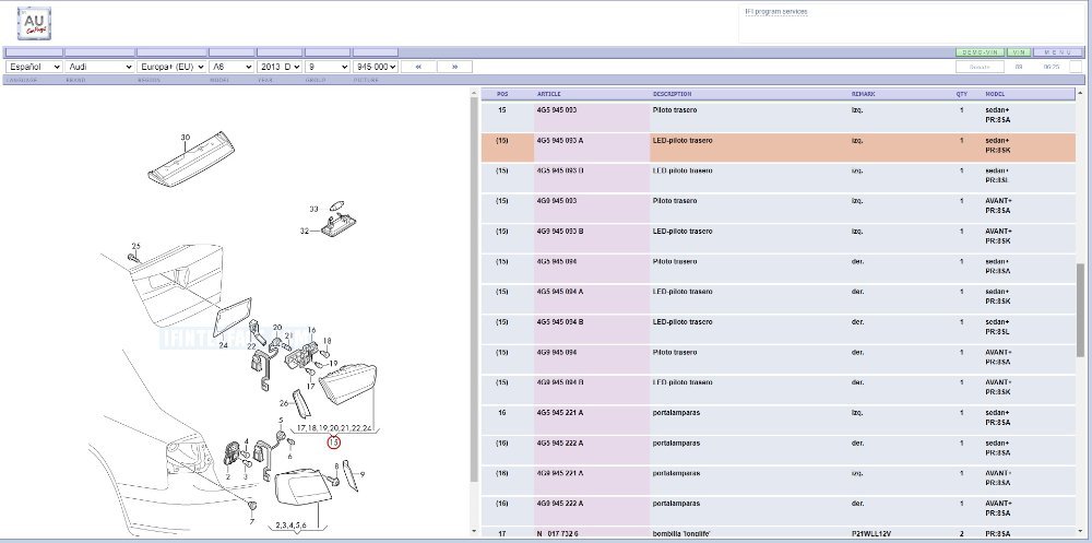

Hola tengo una duda ya que en los manuales sale el despiece como limo y no como avant son la misma referencia¿?¿? son compatibles pilotos traseros de avant a limo.
En Etka la referencia es la misma para el sedán y el avant. S2.
Mil gracias de primeras, perdona pero no te entendi muy bien quieres decir con avant S2¿?¿ entiendo que luego solo se tendrá que hacer la modificacion de pines y con el vag algo mas no¿??¿ o solo poner la resistencia de la marcha atras ya que todo lo demas es led, mero los pilotos encajan correctamente.
yo tengo un allroad c7 2013 y el problema es la numeración final que no se su significado y si sirven 4G5945094F signficado de la letras finales
S2 lo uso para decir “saludos”, no tiene nada que ver con el coche.
 La letra del final en la referencia en este caso sirve para diferenciar entre piloto izquierdo y derecho porque la numeración es la misma.

Ah vale que queires colocar los pilotos del restyling. Es que en principio entendí que solo preguntabas por la compatibilidad entre los pilotos del sedán y avant, por eso miré en etka y te decía que que las referencias son las mismas para los pre-restyling.
Si quieres cambiar los pilotos del restyling en el modelo anterior es más complicado porque no tienen la misma forma. AQUÍ hablan del tema. Parece que se venden kits completos, pero valen su dinero.

Hola Ricard, he vuelto a indagar en esto y tengo que pedirte disculpas porque lo que te había dicho no es cierto. Los pilotos del avant y el sedán son distintos; la referencia del avant empieza por 4G9 y la del sedán por 4G5. Como el resto de la referencia es igual no me di cuenta del detalle y por eso te dije que eran los mismos pilotos, pero no, perdón por la confusión.
En el restyling pasa lo mismo, son distintos entre las dos carrocerías.
