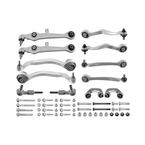

Jktm Publicado 23 de Abril del 2018 Denunciar Publicado 23 de Abril del 2018 (editado) Hola Juanito, una opinión sobre las rótulas. En el mío, en la primera ITV que pasé me detectaron holgura en los brazos superiores, que son los que van arriba de la mangueta. Como suponía que poco a poco iban a ir cayendo los demás cambié todo el kit (no original, una marca que no es Febi), del tipo que pones en la foto (los del allroad parecen los mismos pero son distintos). Pues al año o así empezó un "clonc", en el lado derecho en algunos baches, por supuesto descartaba que fueran los brazos nuevos, después de cambiar los soportes del motor y los de la caja de cambios resulta que era la rótula del brazo principal, (el que tiene el silentblock más grande) afortunadamente guardaba el original que estaba en buen estado. Todo este rollo viene a cuento por que, a día de hoy cambiaría sólo la pieza estropeada, me temo que las de "la competencia" no tienen la calidad de las originales, también son mucho más baratas. Y otra cosa, cla, cla, cla, al arrancar girando parece más homocinética. Saludos. Editado 23 de Abril del 2018 por Jktm Responder

juanitoa6 Publicado 23 de Abril del 2018 Autor Denunciar Publicado 23 de Abril del 2018 (editado) Infinitas gracias a Jktm por la aportación. Estoy deacuerdo el Clack Clack Clack cuando giro y lo fuerzo un poco, es decir con ligera subida o en curva y en 2º o 3º marcha , parace ser homicinetica, pero me han dicho varias veces que esta en buen estado y llena de grasa.... Habia pensado incluso que fuera transmisión o rodamiento , pero en ese caso por logica lo haria tambien con el volante en recto, y no es el caso. Cuando dices homicinetica os referis a esto: O a este kit: Igual se lo vuelvo a decir que me eche un vistazo sobre todo parece el cuando giro al lado derecho pero un poco tmb al izquierdo si lo fuerzo mucho. A Romulo y a A234, aprovecho parea preguntarles, si cambiara los 4 amortiguadores, que talegazo de billetes deberia preparar estamos mas próximos a 500E o a 1000E, teniendo en cuenta la mano de obra, lógicamente. Gracias por las ideas de los amortiguadores, lo de los brazos lo dejo en cartera y lo pienso un poco más en función de lo que me digan de homocinetica, gracias a todos, . Editado 23 de Abril del 2018 por juanitoa6 Responder
