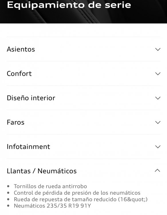

Torreiro Publicado 26 de Abril del 2018 Denunciar Publicado 26 de Abril del 2018 Si no es equivalente a la medida de 19" yo reclamaría. Otra cosa, ahora en el Restyling viene con el set de reparación de neumáticos, ya no ponen ni rueda de repuesto de 16 ni de 18", ambas son extras de 110€ creo recordar, al menos es lo que pone ahora el configurador. También puede ser que los primeros Restyling aún viniesen con rueda de repuesto. Responder
Torreiro Publicado 26 de Abril del 2018 Denunciar Publicado 26 de Abril del 2018 Aquí os dejo una imagen con lo que os comentaba que ya no me deja editar el anterior post: Responder
DavidFB Publicado 26 de Abril del 2018 Denunciar Publicado 26 de Abril del 2018 hace 2 horas, Torreiro dijo: Si no es equivalente a la medida de 19" yo reclamaría. Otra cosa, ahora en el Restyling viene con el set de reparación de neumáticos, ya no ponen ni rueda de repuesto de 16 ni de 18", ambas son extras de 110€ creo recordar, al menos es lo que pone ahora el configurador. También puede ser que los primeros Restyling aún viniesen con rueda de repuesto. Efectivamente, esto debe ser ahora, pero no al principio del restyling. Yo llevo rueda de repuesto, y no pagué de más por ella... Responder
Torreiro Publicado 26 de Abril del 2018 Denunciar Publicado 26 de Abril del 2018 hace 11 minutos, DavidFB dijo: Efectivamente, esto debe ser ahora, pero no al principio del restyling. Yo llevo rueda de repuesto, y no pagué de más por ella... En 16" no? Pues comprueba que sea equivalente... jajaja Responder
Guest Publicado 26 de Abril del 2018 Denunciar Publicado 26 de Abril del 2018 Efectivamente el restyling al principio venía de serie con neumático de 16”lo que no dice es que no es equivalente a 19”jaja en fin... Responder
DavidFB Publicado 26 de Abril del 2018 Denunciar Publicado 26 de Abril del 2018 hace 1 hora, Torreiro dijo: En 16" no? Pues comprueba que sea equivalente... jajaja Pues voy a comprobarlo.... porque la verdad es que ahora no tengo claro qué diámetro tiene. Yo tengo subwoofer, pero en el Sedan no lo llevamos en la rueda, sino en la bandeja del maletero... Responder
