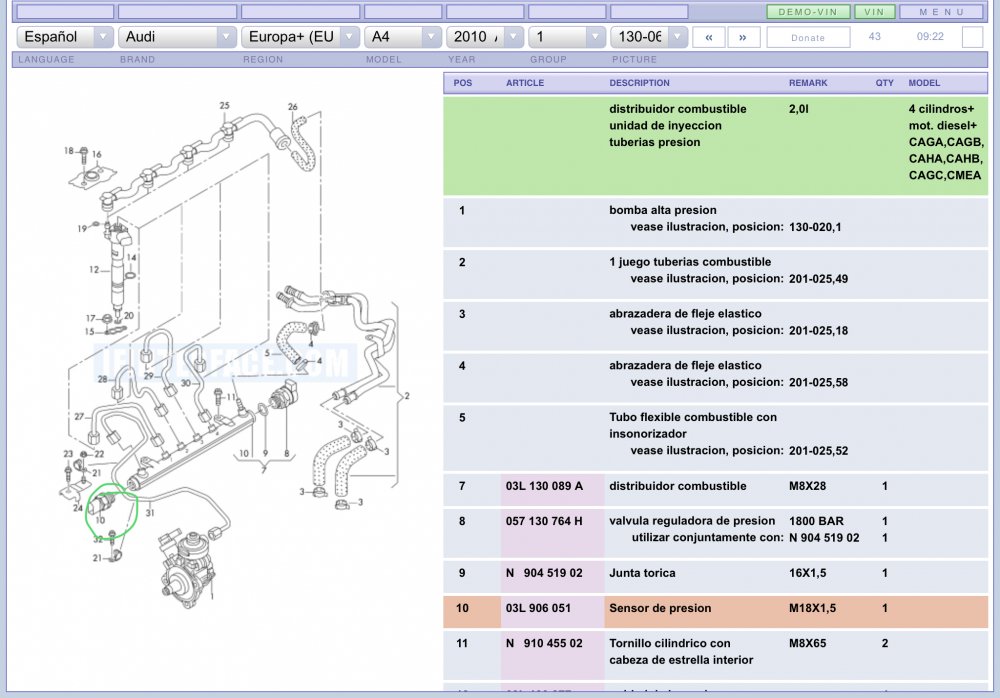

Indagando por la web encontré el siguiente link: - http://www.eng-tips.com/viewthread.cfm?qid=375843 - donde indica que es un fallo del sensor de presión de combustible
Podéis ver el sensor en el link: https://www.recambioscoches.es/metzger/7651363
Alguien ha tenido este problema?
