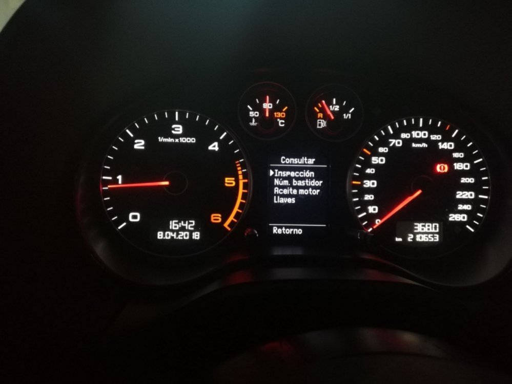

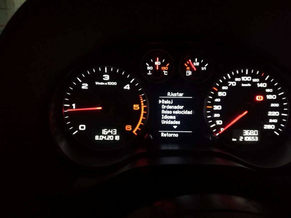

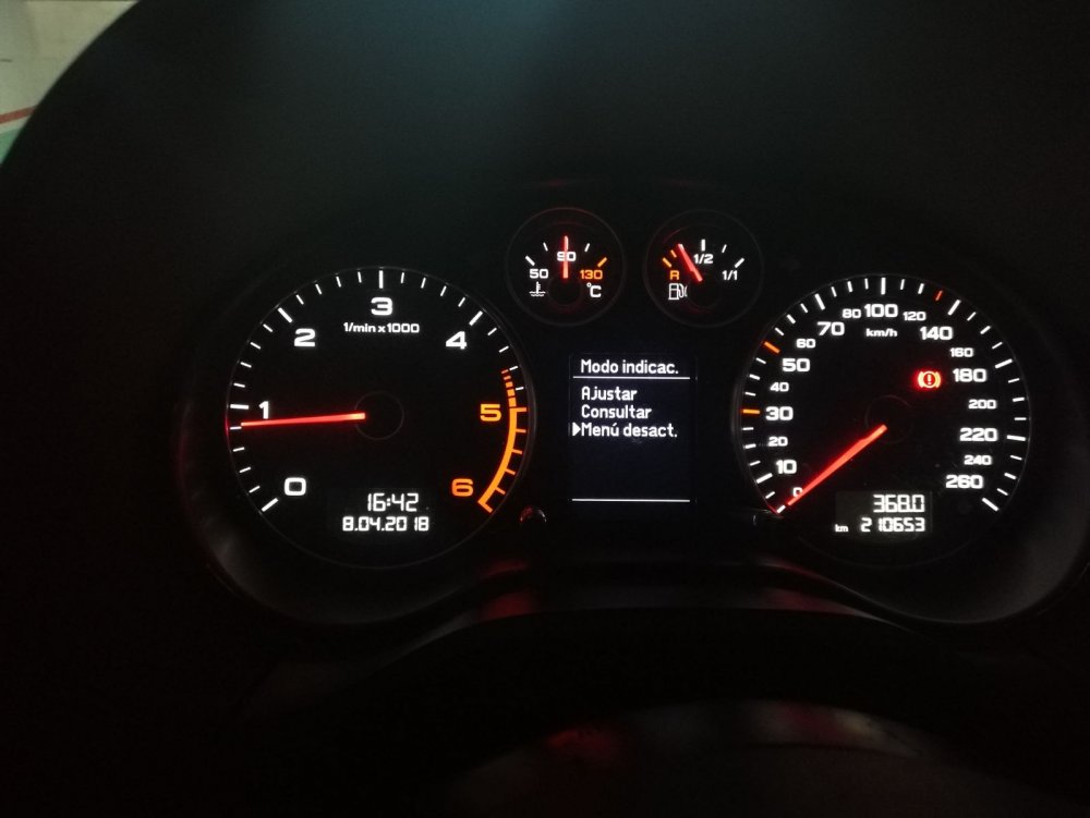

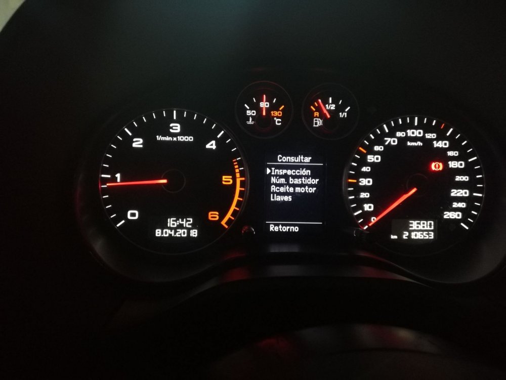

Lo dicho algo que tenía pendiente desde hace tiempo ,y gracias al forero Kantusjak todo un profesional todo montado  y funcionado .sin problemas  , lap timer incluido y el test de agujas tremendo !!!!😱😱😱😱

Que tal? Yo tengo un 8P de finales de 2008...y veo el cuadro igual al mio...¿¿??

Exacto tal cual , el mío es de los primeros del 2003

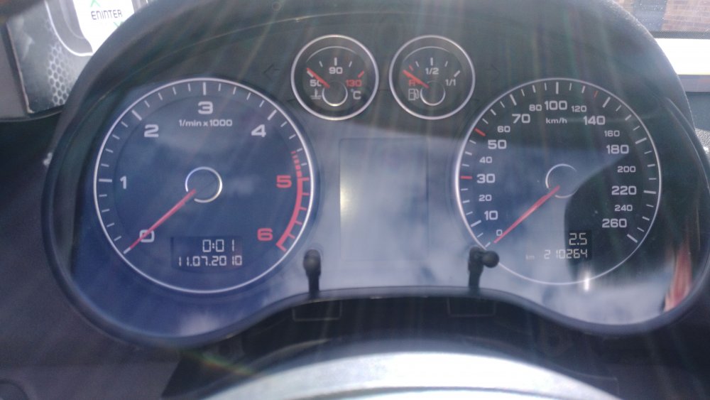

El brico exactamente se encargó el forero yo ni idea ya que se tubo que cambiar la bomba.de combustible por ser de 4 pines en vez de 5 sino se cambia no te marcaría el nivel de combustible mandar el cuadro restyling a q se desbloqueará y luego codificar las llaves y el inmovilizador una movida que vale la pena hacer , pero que la haga alguien que sepa pq yo ni papa

En mi caso en concreto como ya comenté antes , al tener que cambiar la bomba de combustible me salió un poco más caro , la bomba fueron 60€ y el cuenta km 80€ , luego añadir la mano de obra que te digo que es más del doble de barato , si te lo hace gente del foro , mi consejo manda privado y que te digan porque quizá tengas suerte y no tengas q cambiar la bomba como yo lo único añadir la gasolina que gastes ya que tienes que subir a Madrid

Como decía el compañero lazpi son de desguace obviamente con su garantía yo los busque en recambio verde  es la web de todos los desguaces de España tienes precios de muchisimas piezas y si no lo pone lo consultas mediante mail y te responden ,salu2
