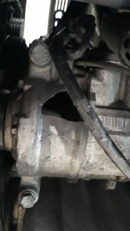

otsokume Publicado 25 de Abril del 2018 Denunciar Publicado 25 de Abril del 2018 Buenas tardes (por decir algo). El otro día note un golpe en el coche cuando iba por autopista y derrepente el aire se quedo bloqueado en modo eco. Total... que fui al mecánico esperando que no fuera un lio gordo y... compresor reventado (literal). Total, que me indica que hay que cambiar compresor, cargar aceite, cargar gas, cambiar filtro y cambiar válvula porque ha podido entrar viruta amén de limpiar el circuito. Ole. 1200 euros de avería. He consultado en la casa y 1500. La pregunta es, ¿los precios os parecen razonables? Porque me da que no voy a poder hacerlo yo en modo brico... Subo una fotico del destroce para el que le pongan las pelis de terror Responder
RomuloTDI Publicado 25 de Abril del 2018 Denunciar Publicado 25 de Abril del 2018 Ese precio es una barbaridad, te mando un MP y si me das los datos de tu coche te paso enlaces de compresores nuevos y te oriento sobre un precio aproximado de la reparacion de tu coche. Responder

Juanky918 Publicado 25 de Abril del 2018 Denunciar Publicado 25 de Abril del 2018 A mi también me parece una burrada. Hace unas semanas un amigo compró en una web alemana un compresor para un Grand Cherokee y creo que costó unos 360. Solo suministro. Suerte con la averia. Responder
merchi Publicado 25 de Abril del 2018 Denunciar Publicado 25 de Abril del 2018 hace 2 horas, Juanky918 dijo: A mi también me parece una burrada. Hace unas semanas un amigo compró en una web alemana un compresor para un Grand Cherokee y creo que costó unos 360. Solo suministro. Suerte con la averia. hola ,compresor en desguace 80-100 e mas valvula 10e y filtro desidratador 10e, limpieza de circuito ,carga de gas y aceite 40 -50 e ,hasta 1000 y pico todavia queda un cacho.un saludo Responder

otsokume Publicado 26 de Abril del 2018 Autor Denunciar Publicado 26 de Abril del 2018 Muchísimas gracias a todos por vuestra ayuda, de verdad. El tema es que cambiar las piezas con tranquilidad podría hacerlo yo dado que vaciar el gas y tal por razones obvias, no es un problema, pero la limpieza del circuito y tal me parece más joribiado. Probaré a pedir un par de presupuestos más a ver que tal, porque sin aire me temo que no puedo andar mucho y hago 60k km al año :(... Responder
