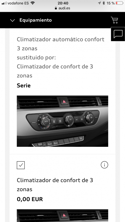

Hola a todos. Tengo climatizador automatico de 3 zonas el basico como describen el la pagina web. Ahora viene el trizona de serie pagando si o si.
La duda que tengo es si el basico se considera 3 zonas como pone en la pagina web de audi. Porque realmente en la parte trasera si que sale aire debajo de los asientos, cosa que no habia visto hasta hoy lavando el coche 😂😂😂. Estaba interesado en cambiar y colocar el trizona pero la verdad es que lo voy a dejar como esta porque el aire que va a la parte de atras es mas que suficiente para mi. Os pongo la foto de como lo describe audi
hace 2 horas, Witaker82 dijo:
En digital queda estéticamente mucho más guapo, por lo demás como veas
hace 3 horas, Witaker82 dijo:
Entiendo que el 3 zonas básico se refiere a que reparte el en tres áreas el vehículo pero el trizona digital permite fijar 3 temperaturas diferentes (delantera izquierda y derecha y trasera) Además de estética también es funcionalidad, sobre todo si el copiloto es muy friolero o caluroso...
hace 5 horas, Witaker82 dijo:
Esto me suena que lo tienen todos los coches desde hace la tira de años.
Bizona se suele referir a poder poner 2  temperaturas distintas, conductor y acompañante.
Trizona, 3 temperaturas distintas, conductor, acompañante y pasajeros traseros.
Un saludo.
Ok entendido entonces. Ayer estuve mirando en el ETKA y atras donde deberia de tener la salida es como una especie de tapon. Solo me tienen que colocar el difusor con mando trasero y el clima trizona. Es podible que lo ponga al final, hablare con el taller
