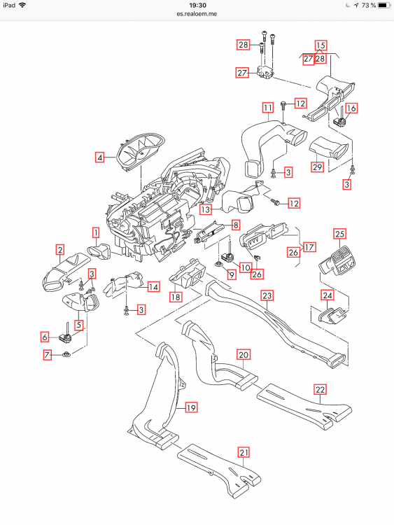

Wembley Publicado 21 de Agosto del 2018 Denunciar Publicado 21 de Agosto del 2018 En este esquema me salen todas las conexiones para que circule el aire... Si te fijas en la tobera central (23), luego hay dos referencias que van unidas. Un codo (24) y las salidas de las plazas traseras (25). Responder
Jaijo Publicado 21 de Agosto del 2018 Denunciar Publicado 21 de Agosto del 2018 Pero el agujero habria que hacerlo en el extremo contrario a donde van la pieza 24 y 25 no? Responder
Wembley Publicado 21 de Agosto del 2018 Denunciar Publicado 21 de Agosto del 2018 En 21/8/2018 a las 18:10, Jaijo dijo: Pero el agujero habria que hacerlo en el extremo contrario a donde van la pieza 24 y 25 no? Expand Te refieres a hacer el agujero en la unión de las piezas 18 y 23? Para hacer ese agujero hace falta desmontar columna central? O bastaría con quitar los huecos que hay donde irían las salidas traseras y desde ahí hacerlo? Responder
Jaijo Publicado 21 de Agosto del 2018 Denunciar Publicado 21 de Agosto del 2018 En 21/8/2018 a las 19:28, Wembley dijo: Te refieres a hacer el agujero en la unión de las piezas 18 y 23? Para hacer ese agujero hace falta desmontar columna central? O bastaría con quitar los huecos que hay donde irían las salidas traseras y desde ahí hacerlo? Expand No se, yo preguntaba. No tengo ni idea pero me interesa muchisimo Responder
