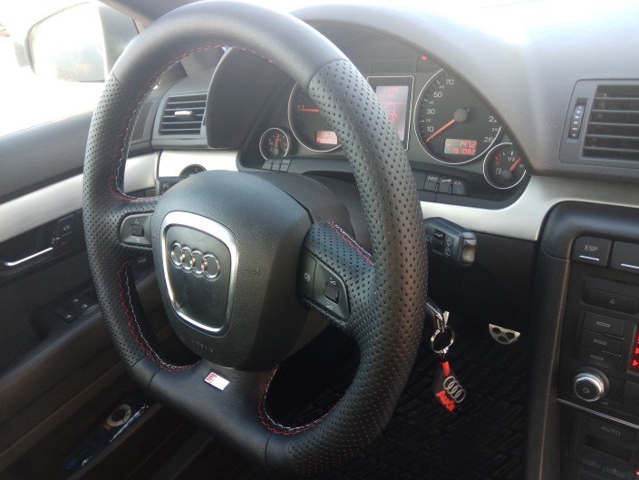

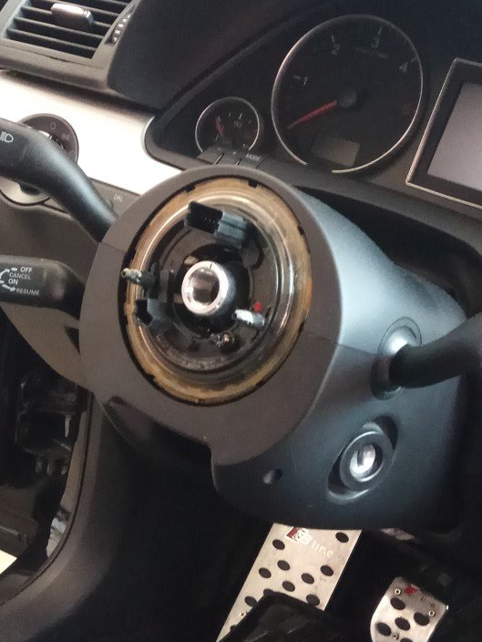

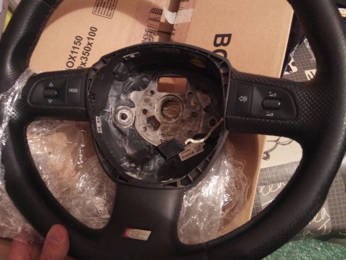

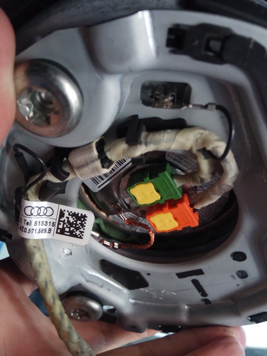

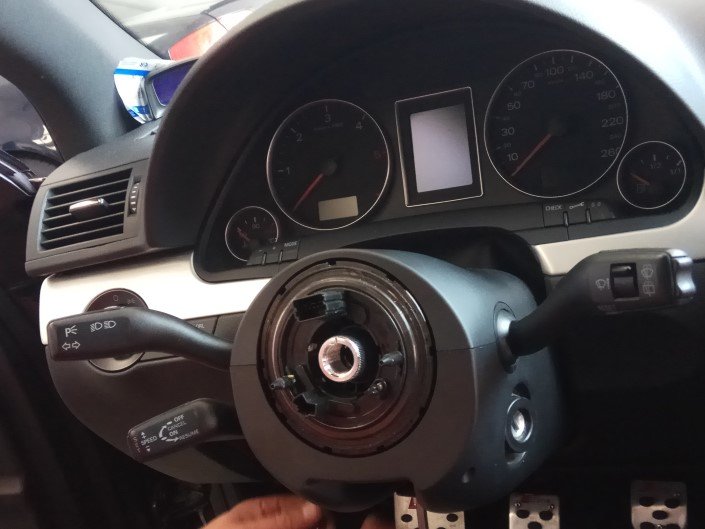

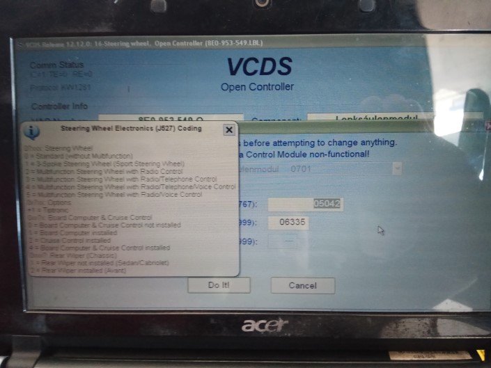

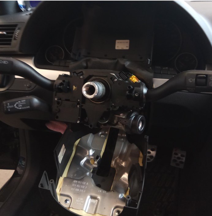

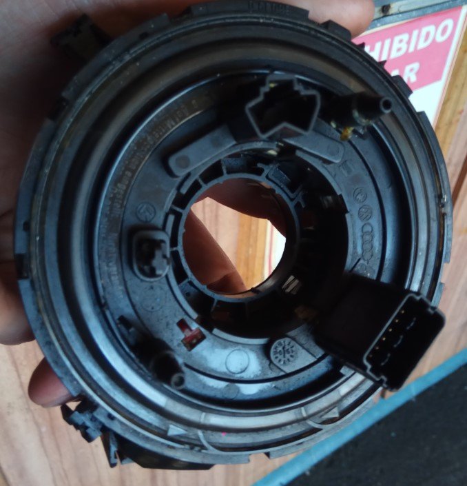

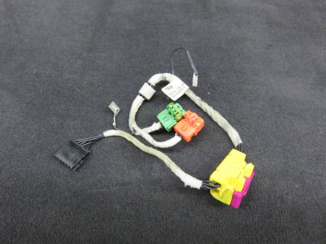

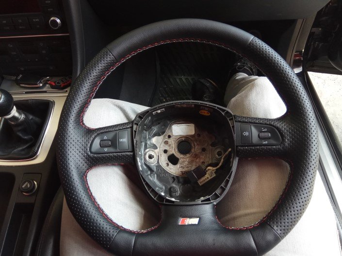

lascatas Publicado 28 de Abril del 2018 Denunciar Publicado 28 de Abril del 2018 Hace unos meses viendo anuncio en internet que te achataban tu volante y visto fotos que me habían enviado me animé y compré un volante MF de segundamano y al lio. Después de un mes y pico con el volante en casa, me decidí por montarlo, he de decir que tenia volante Sline sin multifunción y para poner este con MF tuve que comprar Anillo Airbag con referencia 4E0 953 541 A (también vale el que acaba en B y sin letra) y el cableado con referencia 4F0 971 589 A ( gracias Carlisu84 por las referencias ) , tuve suerte de no tener que cambiar la SMLS ya que tenia tempomat y era compatible. El montaje fue rápido, un poco de paciencia al sacar las fichas del airbag. Después de montado se codifico con VAG com con el código 05042 , gracias a la página de Ross-Tech http://wiki.ross-tech.com/wiki/index.php/Audi_A4_(8E)_Steering_Wheel , ya funcionaba los mandos en el volante, luego borrar el error por desconexión airbag y nada más, ya fue andar unos 200 metros, apagar y volver encender el coche y anillo calibrado. Volante: MF 50€ Achatado y Tapizado: 210€ Anillo Airbag y cableado: 40€ Responder
Carlisu84 Publicado 29 de Abril del 2018 Denunciar Publicado 29 de Abril del 2018 Buen trabajo!! Al final era más sencillo de lo que te parecía verdad? Jejeje Te quedó genial y el volante espectacular, se me hace un poco raro verlo con ese airbag pero será cuestión de acostumbrarse. Una cosa con el cableado lo pillaste o lo adaptaste el mf como hice yo? Un saludo 😉 Responder
lascatas Publicado 29 de Abril del 2018 Autor Denunciar Publicado 29 de Abril del 2018 hace 8 horas, Carlisu84 dijo: Buen trabajo!! Al final era más sencillo de lo que te parecía verdad? Jejeje Te quedó genial y el volante espectacular, se me hace un poco raro verlo con ese airbag pero será cuestión de acostumbrarse. Una cosa con el cableado lo pillaste o lo adaptaste el mf como hice yo? Un saludo 😉 Si, ya te digo. Menudas lideiras de cabeza . Es raro verlo con este airbag, pero es acostumbrarse. El cableado cuando cogí el anillo me lo llevé también. No hizo falta adaptarlo, Llegar y conectar. Decir que ese A4 acaba de llegar al de Petelos y aún tenía todo el interior intacto, por eso que los cables fueron sacados con el anillo, que sino ya los hubieran roto. Responder

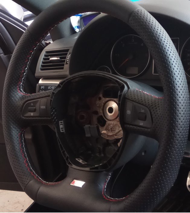

lascatas Publicado 4 de Mayo del 2018 Autor Denunciar Publicado 4 de Mayo del 2018 hace 2 horas, Javif7p dijo: ¡Brutal! Ha quedado muy bien. Por curiosidad, ¿dónde conseguiste el volante? Un saludo. El volante lo compre de segundamano el original con Mf y luego una empresa se dedica a hacerle forma achatada y te lo vuelve a tapizar, Así puedes usar tu airbag de serie. S2 Responder

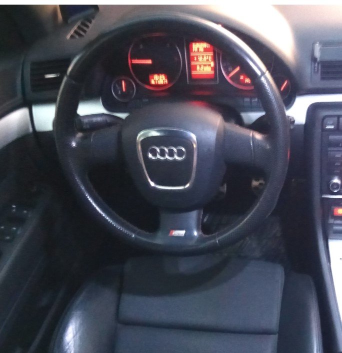

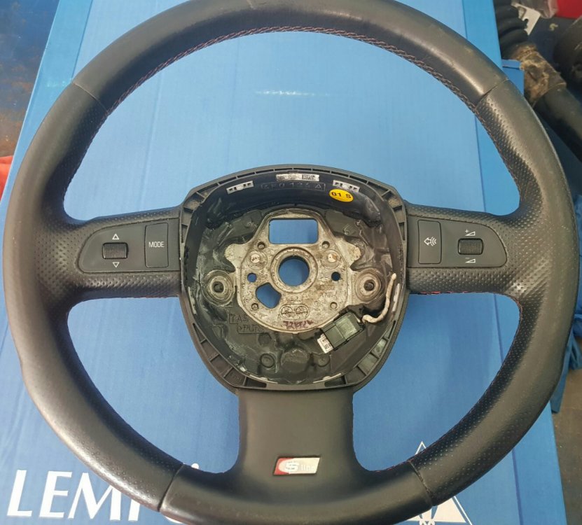

lascatas Publicado 5 de Mayo del 2018 Autor Denunciar Publicado 5 de Mayo del 2018 hace 17 horas, deckel dijo: Pero es el mismo volante del b7 sline? O es de otro modelo de coche? Es el mismo volante de un B7 original. Yo tenía uno sin MF , el del la primera foto y compré este con MF y mandé a modificar y se volvio a tapizar. Te adjunto foto antes de enviarlo a modificar. Fue una decisión arriesgada , pero después de ver varias fotos y de distintos modelos me animé a realizarlo, Así evitandome el desembolso de tener que cambiar todo. Responder
