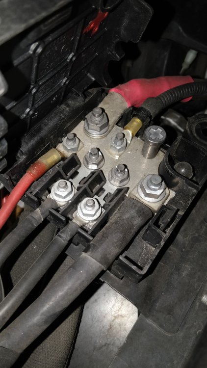

Josepa4tgn Publicado 5 de Mayo del 2018 Autor Denunciar Publicado 5 de Mayo del 2018 Merci compañero. A ver el tema es que lo puse ahi porque observe que tenia la marca de haber estado atornillado alli... Me lo reviso mañana a ver si donde me indicas hay algun indicio de que haya estado conectado alli. Mil gracias mañana te informo!!! Responder
Tolo Publicado 5 de Mayo del 2018 Denunciar Publicado 5 de Mayo del 2018 Los dos fusibles (1 y 2) con sus respectivos cables son para los ventiladores. Valoremos: Tienes que arreglarlo. Llevarlo desconectado: Vas sin uno de los ventiladores, ojo al poner el AC, verifica que se pone en marcha. Y cuidado con los atascos. Llevarlo conectado: Peligroso igualmente, si fallase el módulo del ventilador se podria recalentar y incendiar. Además en un momento dado este fusible se fundió posiblemente por un fallo del módulo que te indico. Es posible que se cambiara el módulo y no repararan el fusible (30€ aprox. creo)... Responder
Tolo Publicado 5 de Mayo del 2018 Denunciar Publicado 5 de Mayo del 2018 Ahora he visto estas fotos y ya dudo... y esta: ¿Habrá versiones con un solo fusible? Y el termoretráctil transparente del cable tambien me hace dudar si será original. Responder
Josepa4tgn Publicado 6 de Mayo del 2018 Autor Denunciar Publicado 6 de Mayo del 2018 Muchaa gracias compañero por tu esfuerzo... Un compañero con otro a 5 me ha enviado esta foto del suyo pero su coche es un 2.0 Saludos! Responder
Tolo Publicado 6 de Mayo del 2018 Denunciar Publicado 6 de Mayo del 2018 Más misterio... ¿Un 2.0 lleva dos ventiladores y el V6 sólo uno? El cable rojo con funda transparente entonces es original... ¿Es un accesorio? Responder
Tolo Publicado 6 de Mayo del 2018 Denunciar Publicado 6 de Mayo del 2018 1 hour ago, Josepa4tgn said: Muchaa gracias compañero por tu esfuerzo... Un compañero con otro a 5 me ha enviado esta foto del suyo pero su coche es un 2.0 Saludos! ¿Y mas moderno? ¿a partir de 2011? Responder
Tineo Publicado 6 de Mayo del 2018 Denunciar Publicado 6 de Mayo del 2018 Foto del mío A4 B8 3.0tdi del 2008 Responder
Tolo Publicado 7 de Mayo del 2018 Denunciar Publicado 7 de Mayo del 2018 Hoy en el garaje que tengo el Elsa en win'7 como Dios manda y me salen todos los esquemas eleéctricos he llegado a la conclusión de que es la calefacción adicional, elemento calefactor o volcan kilauea como le quieran llamar. El TV22 es distribuidor de cables 2 para el borne 30 El Z35 es el calefactor. Me parece que ya lo había dicho... Responder
Josepa4tgn Publicado 7 de Mayo del 2018 Autor Denunciar Publicado 7 de Mayo del 2018 Espectacular lo que llegas a saber....!!!! Y lo que intentas ayudar. Entonces calefactor adicional....??? Era de alemania algo tendra que ver?... Que hago desenchufo o lo dejo enchufado. Que opinas?! Mil gracias!!!!! Responder
Tolo Publicado 7 de Mayo del 2018 Denunciar Publicado 7 de Mayo del 2018 Yo creo que sí que es el calefactor. Visto lo visto con la campaña yo lo desenchufaría y además ahora vamos de cara al buen tiempo... Responder
Josepa4tgn Publicado 9 de Mayo del 2018 Autor Denunciar Publicado 9 de Mayo del 2018 Mucha gracias pues hoy mismo lo quito!!!!! Mil gracias!!!! Responder
carlosA5 Publicado 9 de Mayo del 2018 Denunciar Publicado 9 de Mayo del 2018 El calefactor adicional se puede deshabilitar desde el MMI como han informado con las cartitas. No hace falta soltar el cable si es eso Responder
