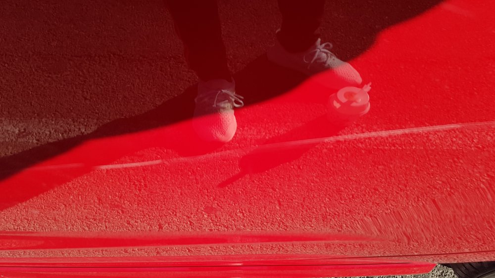

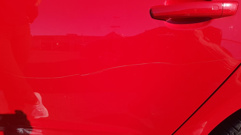

Sedan_Mallorca Publicado 3 de Mayo del 2018 Denunciar Publicado 3 de Mayo del 2018 Buenas compañer@s os tengo que comentar Algún cab***azo se a dedicado a rayarle el coche de 3 meses a mi amigo un a3 sportabck rojo aquí la foto ahí algún producto o algo más o menos eficaz que disimule lo máximo posible que no sea un pintor ¿? Responder
RomuloTDI Publicado 3 de Mayo del 2018 Denunciar Publicado 3 de Mayo del 2018 Hola. Lamento el rallin, hay mucho envidioso por ahi suelto. Sore lo que preguntas... esta claro que lo mas adecuado es pntar, pero para salir del paso puedes comprar un botecillo de pintura con el codigo de color del coche que los venden en cuanquier tienda de recambios o en el propio concesionario y le aplicas con cuidado, despues creo que venden laca en espray (creo, no estoy seguro) y cuando se lo hayas echado pues pulimento y cera y confiar en que disimule lo maximo posible. Ya nos contaras. Responder
Mike_R Publicado 3 de Mayo del 2018 Denunciar Publicado 3 de Mayo del 2018 Por partes yo lo primero que miraba es si es solo laca o falta pintura. con pulimento scholl y un pad de pulimento a mano que es como una esponja puedes reducir mucho el arañazo. Y de paso ahorrarte el gimnasio ese dia. lo del pincel de la pintura yo no lo haria en una puerta pero oye... Responder
RomuloTDI Publicado 3 de Mayo del 2018 Denunciar Publicado 3 de Mayo del 2018 Eso ha llegado a la chapa, solo con pulimento no haces nada Responder
Sedan_Mallorca Publicado 3 de Mayo del 2018 Autor Denunciar Publicado 3 de Mayo del 2018 Ahora e tenido la oportunidad de verlo en directo y la verdad que la raja no es muy profunda Responder
FrA1l3 Publicado 3 de Mayo del 2018 Denunciar Publicado 3 de Mayo del 2018 Hola! con las fotos es complicado distinguir si es profundo o no, si metes la uña, no hay nada que hacer, habría que pintar con el pincel corrector. El pincel corrector lo mejor es aplicar la pintura con un palillo de dientes (no es coña) y no darle el barniz que trae que es como loctite y la puedes liar. Si no metes la uña, puede ser transferencia o que haya levantado el barniz, en ese caso con un pulimento sale. Ya nos dirás, saludos! Responder
Thejero Publicado 4 de Mayo del 2018 Denunciar Publicado 4 de Mayo del 2018 estimado amigo , fills de put* hay en todos los lados , una como esa idéntica quite llevándolo al chapista y que pintara el paño entero cualquier cosa que le hagas ser nota ,eso que el mio es negro , es mas si le haces un "apaño" se nota ademas de que siempre llevas la mirada en el fallo ,apañalo como puedas y en la ocasión que puedas pinta todo el paño ,no hay otra saludos y resignación Responder
Rafa7 Publicado 4 de Mayo del 2018 Denunciar Publicado 4 de Mayo del 2018 Buenos días: Que haría yo: Nada de apaños y menos en un coche tan nuevo, no va a quedar bien.... y como dice el compañero se te va a ir la mirada siempre al desperfecto.Yo lo llevaría a pintar.....en cuanto pudiese .... Esperemos no sea algo personal y vuelvan a intentar hacerle otro trabajito.... Es la lucha diaría contra tanta “gentuza” que hay por.... Saludos y ánimo!!!! Responder
Torvic Publicado 4 de Mayo del 2018 Denunciar Publicado 4 de Mayo del 2018 Se ve profunda.. es la tipica raya que han hecho apósta. Yo probaría con pulimento tipo titanlux.. Si no lo disimulas bastante, a pintar.. no hay mas!! Responder
Thejero Publicado 4 de Mayo del 2018 Denunciar Publicado 4 de Mayo del 2018 hace 23 minutos, Torvic dijo: Se ve profunda.. es la tipica raya que han hecho apósta. Yo probaría con pulimento tipo titanlux.. Si no lo disimulas bastante, a pintar.. no hay mas!! nada Torvic cuando se ve el lineal bajo blanco no hay nada que hacer ya no hay pintura que pulir/resaturar mas que le hice yo al mio y al final es puerta pintada ........ Responder
