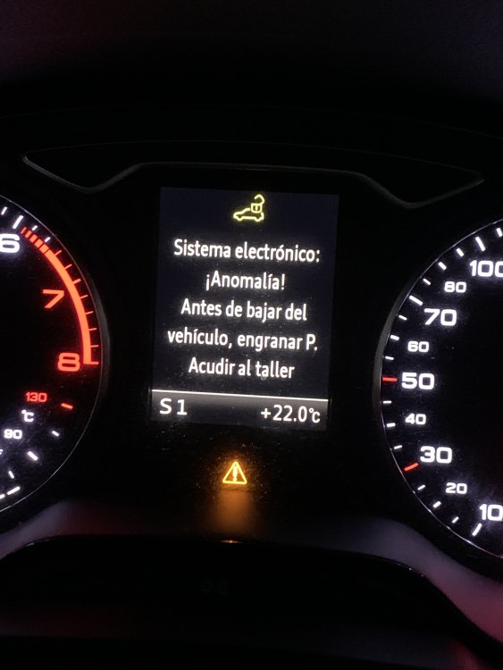

abeldl Publicado 1 de Abril del 2019 Denunciar Publicado 1 de Abril del 2019 (editado) Hola chicos, El mensaje aun me aparece esporadicamente. A inicios de año fui al taller de Audi de mi país, donde lo testearon y me dieron una explicación parecida que Dalmazan. Donde testearon los cambios con la comput*dora y les salió que lo reconoce de manera normal, me dijeron que ese mensaje aparece cuando aveces no reconoce el cambio, sin embargo que no me preocupara. tal vez es algun sensor de la palanca de cambios? tienen alguna novedad? Saludos. Editado 1 de Abril del 2019 por abeldl Responder
Padongo Publicado 11 de Noviembre del 2019 Denunciar Publicado 11 de Noviembre del 2019 A mí me ocurre a veces también. Si lo arranco y conduzco de forma normal no pasa nada, pero si apago y enciendo el motor (por ejemplo al repostar, que lo apagas unos minutos) salta ese mensajito, el testigo se queda encendido pongamos unos segundos y desaparece. ¿Al final se sabe por qué pasa? Gracias. Responder
Padongo Publicado 2 de Diciembre del 2019 Denunciar Publicado 2 de Diciembre del 2019 ¿Nada más se supo? Responder
Vile79 Publicado 29 de Diciembre del 2019 Denunciar Publicado 29 de Diciembre del 2019 Buenas noches yo estoy igual, audi a3 8v comprado 2015. diagnosis no da errores, aparece mensaje y se va a los segundos. Pasa a veces al arrancar. Sospecho que tiene algo que ver con freno de mano eléctrico, puesto que hoy lo he activado en parada de semáforos y al quitarlo y arrancar en algunas ocasiones me dio mensaje de error. El viernes vuelve a taller a ver si averiguan qué le ocurre. saludos Responder
Padongo Publicado 2 de Enero del 2020 Denunciar Publicado 2 de Enero del 2020 Pues ya nos vas informando, a mí me sale muy de vez en cuando. Responder
Vile79 Publicado 3 de Enero del 2020 Denunciar Publicado 3 de Enero del 2020 En taller me dicen que son los sensores de la caja de cambios. Por lo visto en las cajas automáticas a partir del a3 8p1 (El mío 8v) en algunos casos generan “residuos” que obstaculizan el lector electromagnético de la caja y esto provocas que no lean bien las órdenes que da la palanca y de fallo. Si no se repara a tiempo puede provocar que la avería se agrave. Lo van a llevar a un taller especialistas en cajas automáticas a ver si hay escapa con una limpieza y cambio de valvulina (300-400 euros) o tienen que cambiar la mecatronica (creo que más de 3000 euros como poco). Una maravilla comprarse un audi y que de estos errores con 4 años y poco y 52000 km... Para que el error salte en el cuadro es por pasar de P a D, no siempre ocurre...ocurre cuando le da la gana (cuando el sensor por tener porquería no lee bien la orden), nada que ver con el freno de mano como sospechaba. P.D seguramente me he explicado fatal pero de mecánica no entiendo...fue con lo que me quede de lo que me explicaron Responder
Vile79 Publicado 30 de Enero del 2020 Denunciar Publicado 30 de Enero del 2020 Buenas noches al final es la palanca selectora, la cual me han sustituido. en teoría solucionado pero habrá que probarlo a ver si ha desaparecido el error saludos Responder
Vile79 Publicado 3 de Febrero del 2020 Denunciar Publicado 3 de Febrero del 2020 Buenas noches en teoría soluciónalo, me han sustituido la palanca selectora. ahora a rodarlo y ver si va bien saludos Responder
abeldl Publicado 28 de Junio del 2020 Denunciar Publicado 28 de Junio del 2020 Hola Vile gracias por tus alcances yo aun no resuelvo el problema; pero me han dicho que es un sensor de la palanca selectora. sabes aca en mi país cobran muy caro cambiarlo y pensaba comprarme mi repuesto en Europa e importarlo; podrías darme el alcance de lo que exactamente te cambiaron y si es posible el código y costo. Te agradecería!! Saludos Responder
abeldl Publicado 28 de Julio del 2020 Denunciar Publicado 28 de Julio del 2020 Pude resolver el problema. Audi ha generado un switch para solucionar el problema. Me escriben al inbox si alguien desea mayor alcance. Abeldl08@gmail.com Responder

jatdt Publicado 28 de Enero del 2022 Denunciar Publicado 28 de Enero del 2022 Esto mismo me ha pasado a mi hoy, a3 sedan 1.6 tdi 110 cv de dic 2014 con 270.000 kms. Es el sensor del selector, unos 150 euros me han presupuestado en concesionario oficial y el próximo viernes me lo cambian. Responder
Maximauro Publicado 29 de Marzo del 2023 Denunciar Publicado 29 de Marzo del 2023 En 3/1/2020 a las 15:07, Vile79 dijo: En taller me dicen que son los sensores de la caja de cambios. Por lo visto en las cajas automáticas a partir del a3 8p1 (El mío 8v) en algunos casos generan “residuos” que obstaculizan el lector electromagnético de la caja y esto provocas que no lean bien las órdenes que da la palanca y de fallo. Si no se repara a tiempo puede provocar que la avería se agrave. Lo van a llevar a un taller especialistas en cajas automáticas a ver si hay escapa con una limpieza y cambio de valvulina (300-400 euros) o tienen que cambiar la mecatronica (creo que más de 3000 euros como poco). Una maravilla comprarse un audi y que de estos errores con 4 años y poco y 52000 km... Para que el error salte en el cuadro es por pasar de P a D, no siempre ocurre...ocurre cuando le da la gana (cuando el sensor por tener porquería no lee bien la orden), nada que ver con el freno de mano como sospechaba. P.D seguramente me he explicado fatal pero de mecánica no entiendo...fue con lo que me quede de lo que me explicaron Buenas noches yo tenia el mismo problema y es el sensor de la selectora de cambio por Audi no viene como repuesto tienes q cambiar la selectora pero mi Mecanico lo soluciono con el de la Volkswagen tiguan Responder
jantoniohdez Publicado 5 de Mayo del 2023 Denunciar Publicado 5 de Mayo del 2023 Hola compis! os voy a contar mi experiencia con esta avería que he solucionado uno mismo y creo que a más de uno le puede servir, a mi me salía ese mismo fallo en mi A3 8V del 2018 con s tronic, le hice scan con obdeleven y el error correspondía a un interruptor de la palanca de cambios, que falla y no detecta que se haya en P, (es un fallo generalizado aunque te digan lo contrario) de hecho como desmontar toda la palanca y reparar el propio interruptor es muy complicado y caro, han sacado un repuesto oficial que se intercala entre el conector de la palanca para subsanar el fallo. Yo lo llevé a la casa y pague 100€ para que me dijesen algo que ya sabía pero me tenía que cerciorar. Lo mejor de todo es que lo solucioné realizando un basic settings de la caja de cambios, es decir como un reseteo de la misma con la herramienta del obdeleven y no me ha vuelto a saltar. Posdata: mi caja es la dichosa DQ200 que aunque digan que no a los 60K km le toca mantenimiento. Un saludo espero que os ayude esta info. Responder
