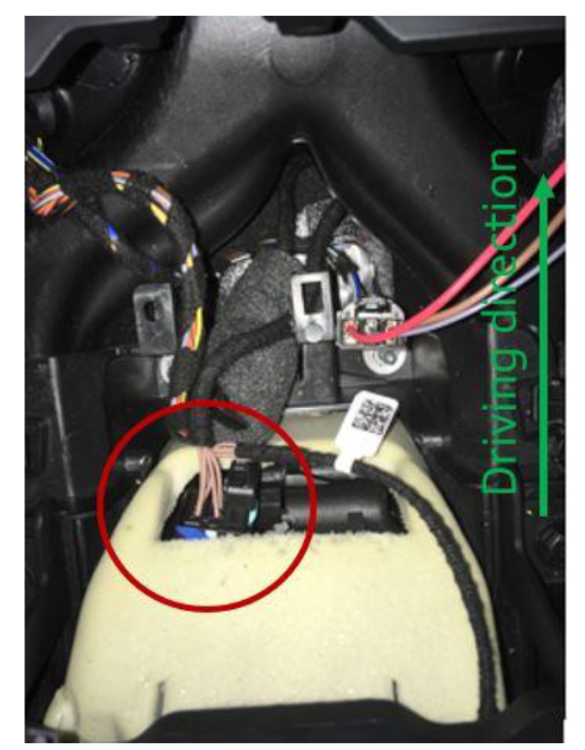

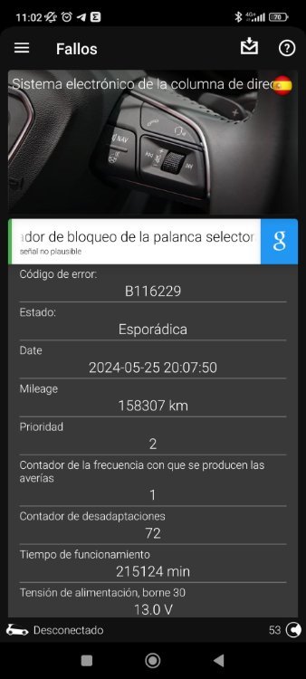

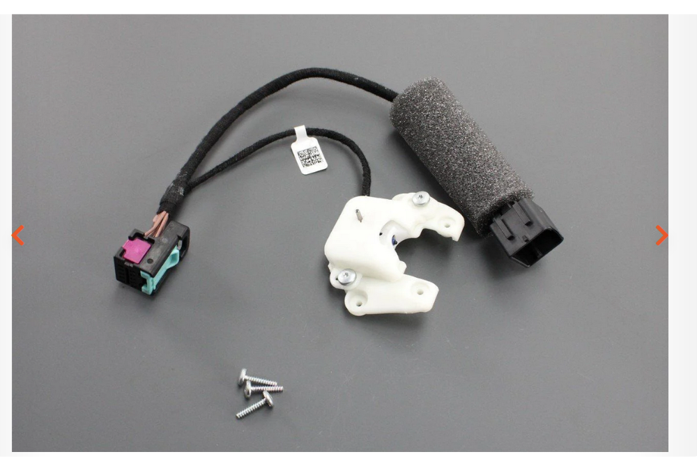

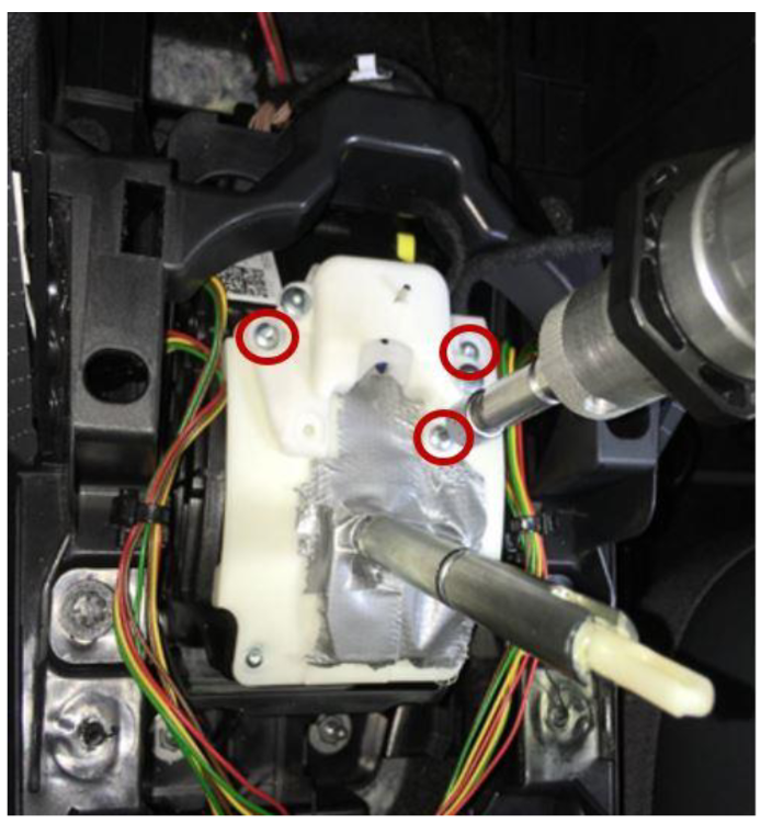

RoDiK Publicado 11 de Junio del 2024 Denunciar Publicado 11 de Junio del 2024 (editado) Brico_Error_Modulo_Columna_Dirección_y_Cuadro_by_RoDik.pdf Pues después de un año y cuando las temperaturas se elevan empieza a marcarme el error en el módulo de la columna de dirección y en el cuadro. Este último se borra a los pocos segundos. En mi caso en obdeleven me marca el siguiente error. Para pedir el módulo correcto basta con sacar el fuelle de la palanca y ver cual es el tipo de palanca. En mi caso necesitaba este módulo. REFERENCIA 3q0713128 Precio unos 90€ + IVA. Para montarlo es muy sencillo. Sacar la consola central donde esta la palanca. Intercalar el módulo nuevo con la palanca. Se suelta el cable que entra a la palanca y se intercala este. y el extremo del microswitch a la palanca. Para anclar el módulo, debemos soltar los 3 tornillos que hay en la parte superior del la palanca DSG y anclarlo usando los que vienen en el kit, que son un poco mas largos. Una vez anclado, el módulo trae un pasador que debemos retirar y poner la palanca en posición P. Una vez puesto en P hay dos tornillos que están flojos y vienen así para poder ajustar la posición final. ajustamos empujando con el dedo hacia la palanca y apretamos los dos tornillos. En el manual desmontan el pomo, yo no lo he sacado. Solo la consola central. La esponja que recubre la palanca tampoco la he recortado. Apenas interfiere. Tomaos paciencia para colocar bien los cables sobre todo el que va al módulo lateral donde se muestran las posiciones del cambio. Todo el proceso me ha llevado unos 20 min. Eso si. Es recomendable tapar con cinta el huevo de la palanca por si somos algo manzas y se nos cae algun tornillo dentro. XDDD Por último borrar los errores. No hay que codificar nada. Editado 10 de Julio del 2024 por Carlisu84 1 Responder

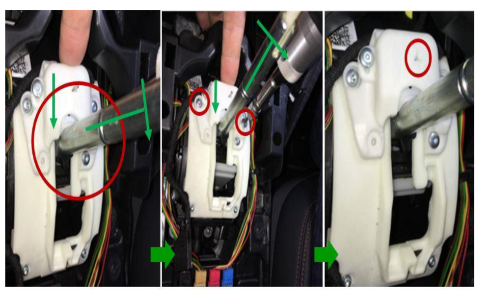

Marcosarg Publicado 19 de Julio del 2024 Denunciar Publicado 19 de Julio del 2024 Estimados no lleven a Audi , solo retiren la cubierta de la palanca de cambios , en el manual dice cómo. Al retirarla verán un plástico negro y en el centro tiene el pulsador del sensor , este platico a veces se suelta al poner de forma brusca el parking. Solo deben acomodar ese platico. Saludos Responder
