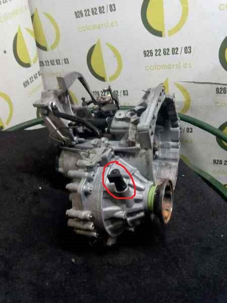

Hola, pues esta tarde estuve haciéndole cosillas al coche: cambio de bujías, cambio soporte caja de cambios, verificar homocinéticas... y de paso por un fallo que me da el Vag Com de un fallo del sensor de velocidad, uno que va según he leído en la caja de cambios y no se lo encuentro, no de donde diablos va. El velocímetro del cuadro funciona perfectamente pero en el canal 17 del clima al ver a que velocidad voy me pone 0, tanto si voy a 40 como a 120 Km/h. Los sensores de velocidad del ABS están bien, los verifiqué con Vag Com y los cuatro miden perfectamente. He leído en foros que los Golf IV como A3 8L tiene el sensor de marras en la salida del diferencial en la caja de cambios, en el palier izquierdo. La caja del S3 es código FHB y miré por el ETKA y no averiguo nada, si alguien lo sabe se lo agradecería.

Es muy sencillo encontrarlo,para que te situes un poco,mirando desde abajo del coche,donde esta el palier derecho,justo donde estaria el catalizador tienes un plastico protector blanco que bordea el palier...
Bien,quitando ese plastico tienes a mano izquierda a que se yo 10cm-5cm? una clema que engancha a un sensor que tiene como la forma de una tuerca,pues bien,quitas el conector y desenroscas esa "tuerca" de plastico que es el propio sensor de velocidad,te adjunto una foto de como es el sensor propiamente
Aun que esa caja es de un tdi te sirve para orientarte perfectamente,ya nos contaras si lo encuentras
