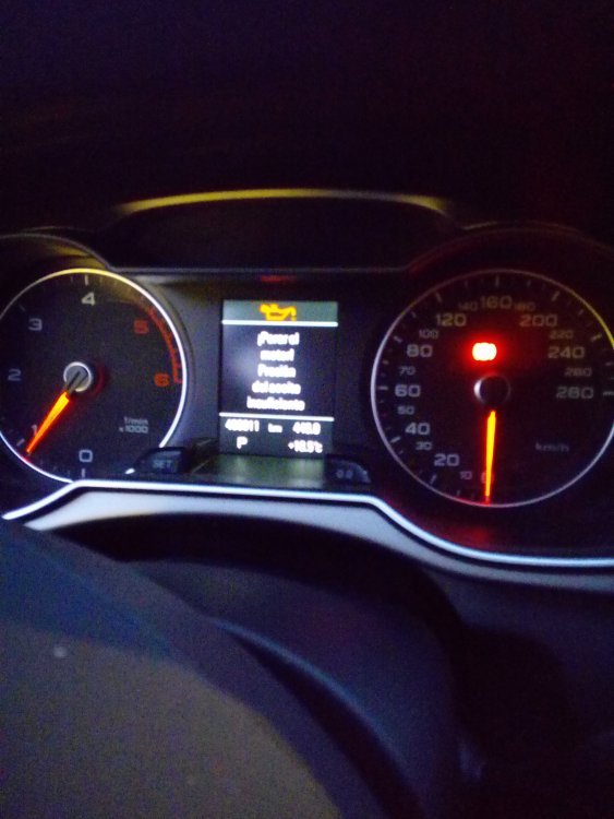

Carlisu84 Publicado 23 de Junio del 2019 Autor Denunciar Publicado 23 de Junio del 2019 hace 15 horas, Tineo dijo: Eso es serio. Habría que investigar el porqué de ese aviso, también puede ser un aviso falso Ya no es la primera vez que me lo hace y siempre se repite el mismo patron, temperatura del aceite por encima de 110°c por debajo de esos nunca me ha salido. Tengo que ponerle un manómetro intercalado en el de presión y esperar a que salte haber si es realmente presión insuficiente o fallo del sensor por volverse muy líquido el aceite. Responder

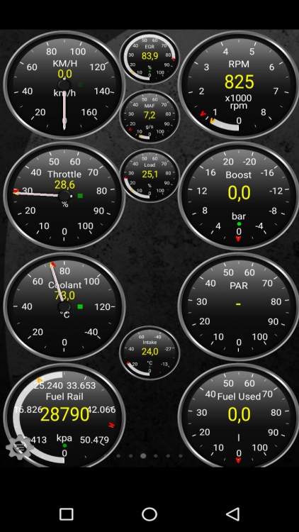

Carlisu84 Publicado 23 de Junio del 2019 Autor Denunciar Publicado 23 de Junio del 2019 hace 15 horas, torpedor2000 dijo: Ah vale ya leo, presión del aceite insuficiente, pues no creo que tenga nada que ver con la temperatura del aceite. Una pregunta veo que el ralentí está muy cerca de las 800 rpm, según vag cuantas revoluciones tienes a ralentí?? Igual el sensor de la presión está tocado, pues ya son muchos kilómetros. No debería de tener porque, pero como puse más arriba solo me ha salido con la temperatura de aceite muy caliente o mejor dicho más caliente de lo habitual. Las rpm entorno a las 830 Miraré el sensor de presión haber si es de eso. Responder
Carlisu84 Publicado 23 de Junio del 2019 Autor Denunciar Publicado 23 de Junio del 2019 hace 15 horas, Farn68 dijo: Pues leyendo un poco y enlazando dos hilos.....¿podria tener relación esto con lo que te ha pasado a tí?.......Es un síntoma parecido aunque con mensajes distintos: No no guarda relación con lo que explican ahí. hace 14 horas, WAJE dijo: Carlisu, podría ser que con la kilmetrada del coche la bomba este algo tocada o la propia chupona de la misma, de esta manera si el aceite coge es temperatura puede ser que no sea capaz de mantener la presión, yo lo miraria con relativa urgencia, ya que es peligroso, aunque lo malo es cuando sale en marcha. SALUDOS También lo pensé que la bomba tenga desgaste interior y cuando está muy líquido no sea capaz de succionar bien el aceite. Lo bueno que solo me ocurrio a ralentí, como bien dices peor hubiera sido en marcha. A pesar de todo esto tengo que verlo aunque tambien pienso si invertir en este motor o coger uno de desguace cuando esté pare. Responder

WAJE Publicado 23 de Junio del 2019 Denunciar Publicado 23 de Junio del 2019 @Carlisu84 tardas poco en sacar el cárter y limpiar la chupona, se va a costar 2-3 horas de mano de obra y alguna junta. No le va a venir mal y descartaras eso, si te lo vuelve a hacer después sabras que es desgaste de la bomba si o si. SALUDOS Responder

Carlisu84 Publicado 23 de Junio del 2019 Autor Denunciar Publicado 23 de Junio del 2019 hace 2 horas, WAJE dijo: @Carlisu84 tardas poco en sacar el cárter y limpiar la chupona, se va a costar 2-3 horas de mano de obra y alguna junta. No le va a venir mal y descartaras eso, si te lo vuelve a hacer después sabras que es desgaste de la bomba si o si. SALUDOS Waje sabes si a este coche hace falta bajar la cuna para quitar el carter? Haber si para la semana ya le hago todo porque quizás sea mejor quitar el carter y mirar cómo está la chupona y eje de la bomba. Responder
Carlisu84 Publicado 23 de Junio del 2019 Autor Denunciar Publicado 23 de Junio del 2019 hace 1 hora, chuzzxx dijo: El mío lleva conmigo desde febrero del 16, tiene 178k ahora, el tipo de motor es CGLC de 177 cv, el coche es de octubre del 13,y ya te digo, el coche parado en garaje, encendido como una hora o cerca, la verdad es que cuando vi el aviso en el fis ni mire la temperatura del aceite, apague enseguida, como a los 15 min baje otra vez a darle una vuelta y todo bien, sólo fue esa vez, todos los cambios de aceite bien, sin problemas. Nunca lo tuve tanto tiempo así al ralenti, yo creo que si todos lo dejan ese tiempo encendido,coche parado le salta a todo el mundo por falta de compresión al no rodar. Es una prueba que no haría pero vamos, no me extrañaría. Que quieras comprobar más a fondo por los km del tuyo es muy lógico y claro que hay que seguir la incidencia, pero vamos, mientras no se vuelva a repetir más que en esas circunstancias que no creo que haya más así.... Sin problema de momento Claro la primera vez que me ocurrió fue en caravana de 40min aprox pero apague espere unos minutos y no volvió a salir. Por cierto daros a todos las gracias por vuestro interés y aporte al problema. En cuanto averigüe algo más lo iré comentando. Responder
WAJE Publicado 23 de Junio del 2019 Denunciar Publicado 23 de Junio del 2019 hace 39 minutos, Carlisu84 dijo: Waje sabes si a este coche hace falta bajar la cuna para quitar el carter? Haber si para la semana ya le hago todo porque quizás sea mejor quitar el carter y mirar cómo está la chupona y eje de la bomba. Pues no me he fijado nunca pero aún así no es una operación complicada Carlos, yo lo haría y que quitaría quebraderos de cabeza. SALUDOS Responder
