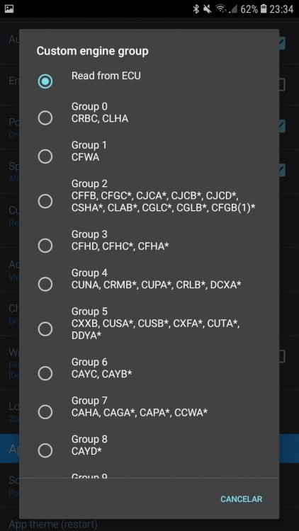

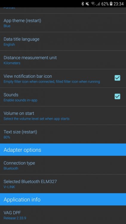

matraca Publicado 25 de Junio del 2019 Denunciar Publicado 25 de Junio del 2019 En 13/6/2019 a las 0:35, Carlisu84 dijo: Actualizamos con un poquito de info sobre el dpf Carlossss Que versión llevas? EL ENGINE lo deveria mostrar en MORADO, como el resto. Por eso quizás no te muestre el (post injection 3) Si te fijas la versión 2.33.9 , el group 2 admite CJCD Prueba metiendo read from ECU, y si lo sigue mostrando en verde, arrealé el group 2 La version 2.33.9 si buscas por la red la encuentras Saludos. Responder
