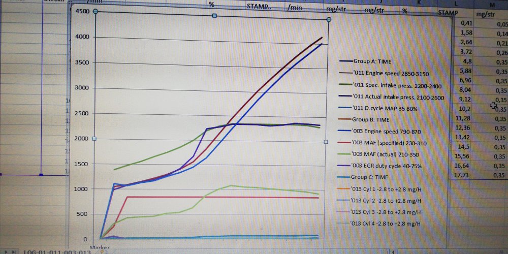

ninfas Publicado 5 de Mayo del 2018 Denunciar Publicado 5 de Mayo del 2018 (editado) Hola, tengo un a4 b6 130cv, motor AVF, 6v. Tengo una vibracion entre las 1800/2200rpm en el volante, en cualquier marcha y a ralenti acelerando entre ese régimen. Decir que tiene kit de embrague con bimasa y todos los soportes del motor y cambios nuevos originales. Se aprecia muchísimo más en s..ta. He hecho un log para ver si hubiese algo fuera de los normal... El log lo realicé en tercera, deje morir el coche a 1100rpm y Le pide a fondo hasta las 4500rpm aproximadamente. He cogido valores de turbo, caudalimetro e inyectores (que no se aprecia casi). Alguien sabría interpretar la gráfica? Gracias de antemano, un saludo Editado 5 de Mayo del 2018 por ninfas Responder

ninfas Publicado 13 de Mayo del 2018 Autor Denunciar Publicado 13 de Mayo del 2018 Hola, si, están en 0.20/-0.02/-0.22/0.03 s Aprox. a 90 grados. Y el syncro a 0.5. La vibracion se aprecia reteniendo también a esa velocidad (menos fuerte pero se nota) Responder
