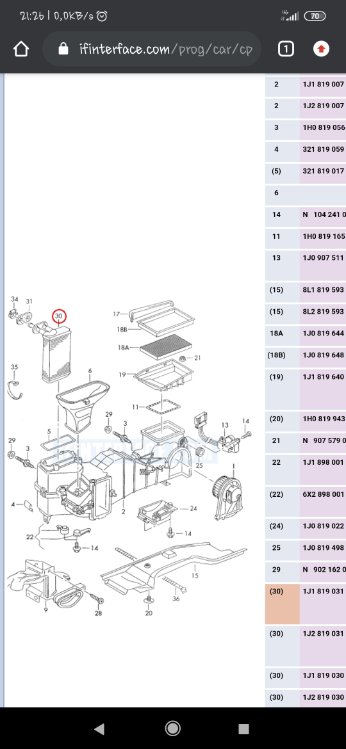

Jilguer88 Publicado 18 de Diciembre del 2020 Denunciar Publicado 18 de Diciembre del 2020 hace 25 minutos, miketyson dijo: Buenas, yo estoy con lo mismo ahora mismo (ya me pasó anteriormente) pero se arregló como te dicen por aquí... Cambio de termostato y liquido G12, yo no cambie el sensor y funcionaba. Hace no mucho volví con las mismas, a veces coge temperatura y otras no. Ya que en el canal 49 del clima veo que no pasa de 50 grados. No se si es culpa del sensor o del termostato, por que cuando de casualidad sube a los 90 grados, y se mantiene, si lo marca todo bien, tanto en el clima como en la aguja del cuadro. Hace un par de días se me ha picado la tubería de metal que está justo encima de la bomba de inyección, pertenece a la calefacción. Me comentan que es muy complicado encontrarla ahora mismo, ni de origen ni llamando a algunas tiendas de recambios. Creo que este es el problema de todo ahora mismo. Tiene alguien el esquema para saber que pieza es exactamente e ir yo a buscarla a un desguace? o alguna foto o referencia? Espero no ensuciar el hilo del compi, sino abro uno para esta duda. Gracias y salu2! Alomejor puedo subir pantallazo del despiece del etka con la referencia, que código de motor tienes? Responder

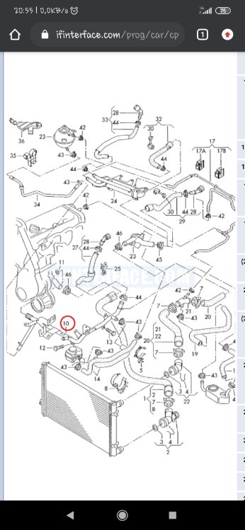

Jilguer88 Publicado 18 de Diciembre del 2020 Denunciar Publicado 18 de Diciembre del 2020 hace 10 minutos, miketyson dijo: Sería un puntazo eso por que quería ir mañana al desguace. Es un AHZ creo recordar por que está en el taller y no tengo los papeles a mano. Te lo agradezco. Tal vez te refieres al n°10? Responder
miketyson Publicado 18 de Diciembre del 2020 Denunciar Publicado 18 de Diciembre del 2020 hace 4 minutos, Jilguer88 dijo: Tal vez te refieres al n°10? Pues la verdad q no se decirte. Es un manguito metalico que entra hacia el habitáculo, justo encima de la bomba de inyección me han dicho. Pero no he visto foto ni nada, y tengo poca info... Me decía que por ahí entran dos tubos y era uno de ellos. De todas formas muchas gracias!! A ver si consigo ver algo con la foto. Si a alguien se le ocurre cual puede ser. Salu2! Responder
Jilguer88 Publicado 18 de Diciembre del 2020 Denunciar Publicado 18 de Diciembre del 2020 hace 7 minutos, miketyson dijo: Pues la verdad q no se decirte. Es un manguito metalico que entra hacia el habitáculo, justo encima de la bomba de inyección me han dicho. Pero no he visto foto ni nada, y tengo poca info... Me decía que por ahí entran dos tubos y era uno de ellos. De todas formas muchas gracias!! A ver si consigo ver algo con la foto. Si a alguien se le ocurre cual puede ser. Salu2! Vale es la 28 creo, son los acoples de la entrada y retorno del radiador de la calefacción, ref. 1J0 122 291 D , pero creo aunque no estoy seguro que para cambiar esas piezas hay que desmontar el salpicadero Responder
Jilguer88 Publicado 18 de Diciembre del 2020 Denunciar Publicado 18 de Diciembre del 2020 (editado) hace 27 minutos, miketyson dijo: Pues la verdad q no se decirte. Es un manguito metalico que entra hacia el habitáculo, justo encima de la bomba de inyección me han dicho. Pero no he visto foto ni nada, y tengo poca info... Me decía que por ahí entran dos tubos y era uno de ellos. De todas formas muchas gracias!! A ver si consigo ver algo con la foto. Si a alguien se le ocurre cual puede ser. Salu2! Aqui se ve el otro lado a dónde van a parar esos tubos, mirate un vídeo del chaval este de YouTube markos micz que a cambiado todo esto hace poco, solo espero no asustarte porque la que los es bonita Editado 18 de Diciembre del 2020 por Jilguer88 Responder
