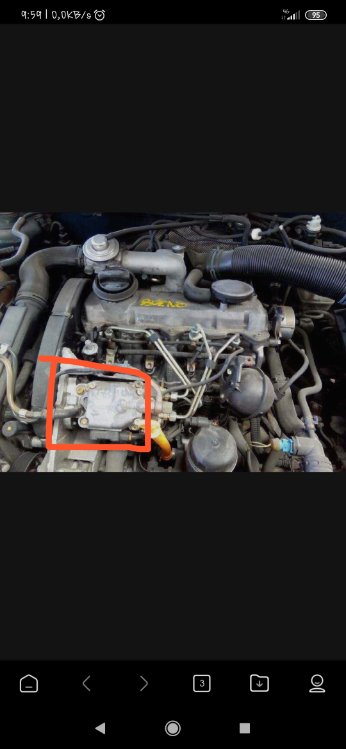

Jilguer88 Publicado 19 de Diciembre del 2020 Denunciar Publicado 19 de Diciembre del 2020 hace 13 horas, miketyson dijo: Justo en el minuto 12:40 lo comenta, los tubos del radiador, la verdad que imagino que son esos... uno de ellos, pero parecen manguitos normales en el vídeo.. El tema, es que, el mecánico me ha comentado q van al motor, q lo complicado es quitarlos de ahí.... He buscado la referencia y el tubo del 28 ahora parece que no es, pero no tengo mucha idea de mirar estos esquemas la verdad. A ver si doy con el que sería con las referencias que pasabas. Justo decía que encima de la bomba de inyección que tampoco se donde está por cierto Pues no sé qué decirte, mira aquí se ve tú motor, la bomba de inyección es la que está rodeada y no veo ningún tubo metalico más que los del gasoil que van a los inyectores Responder
miketyson Publicado 19 de Diciembre del 2020 Denunciar Publicado 19 de Diciembre del 2020 hace 1 hora, Jilguer88 dijo: Pues no sé qué decirte, mira aquí se ve tú motor, la bomba de inyección es la que está rodeada y no veo ningún tubo metalico más que los del gasoil que van a los inyectores Tenias toda la razón a la primera tío, era el numero 10, parece ser el único tubo metálico que sale del radiador de la calefacción con un manguito de goma, y que pasa por debajo de la bomba de inyección y entra en el hueco del termostato.... No veas para desmontarlo, en internet se encuentra fácil (endado) pero rebajado 27€ (de la marca mas barata). En el desguace, aunque me ha costado desmontarlo han sido 3€ Veremos el arreglo cuanto es ahora, montarlo y eso (por lo que cuesta desmontarlo. Muchas gracias, ya que tengo experiencia en desmontar esto, si necesita alguien ayuda me decís.. Salu2! Responder
Jilguer88 Publicado 19 de Diciembre del 2020 Denunciar Publicado 19 de Diciembre del 2020 hace 1 hora, miketyson dijo: Tenias toda la razón a la primera tío, era el numero 10, parece ser el único tubo metálico que sale del radiador de la calefacción con un manguito de goma, y que pasa por debajo de la bomba de inyección y entra en el hueco del termostato.... No veas para desmontarlo, en internet se encuentra fácil (endado) pero rebajado 27€ (de la marca mas barata). En el desguace, aunque me ha costado desmontarlo han sido 3€ Veremos el arreglo cuanto es ahora, montarlo y eso (por lo que cuesta desmontarlo. Muchas gracias, ya que tengo experiencia en desmontar esto, si necesita alguien ayuda me decís.. Salu2! Me alegro que hayas dado con la pieza, a ver si me llegan las mías y comento Responder
