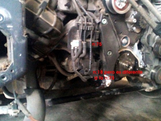

Audi-A4 Publicado 10 de Mayo del 2018 Autor Denunciar Publicado 10 de Mayo del 2018 En 9/5/2018 a las 3:11, Carlisu84 dijo: Para trabajar más cómodamente si habría que quitarlo pero soltando un poco el frente y quitando la caja del filtro y tubos podrías hacerlo. Mañana si puedo te pongo una foto que creo que tengo alguna guardada ayer estuve en un taller y había uno igual al mio y le ice una foto Responder
Audi-A4 Publicado 10 de Mayo del 2018 Autor Denunciar Publicado 10 de Mayo del 2018 En 8/5/2018 a las 16:59, a4quattro dijo: Según me han contado, si es el motor BKD, lleva una caja de electroválvulas con referencia 6Q0906625E, que actua como N75 y N18. Si esto es cierto..... igual las fotos que hay por internet te dan una idea, porque no se donde está alojada. fotos de este modelo no hay por la red, pero he dejado una por casualidad ayer estuve en un taller, pero veo complicado desmontar todo esto para llegar a la n:75 Responder

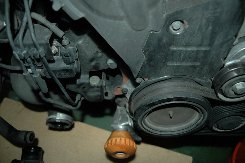

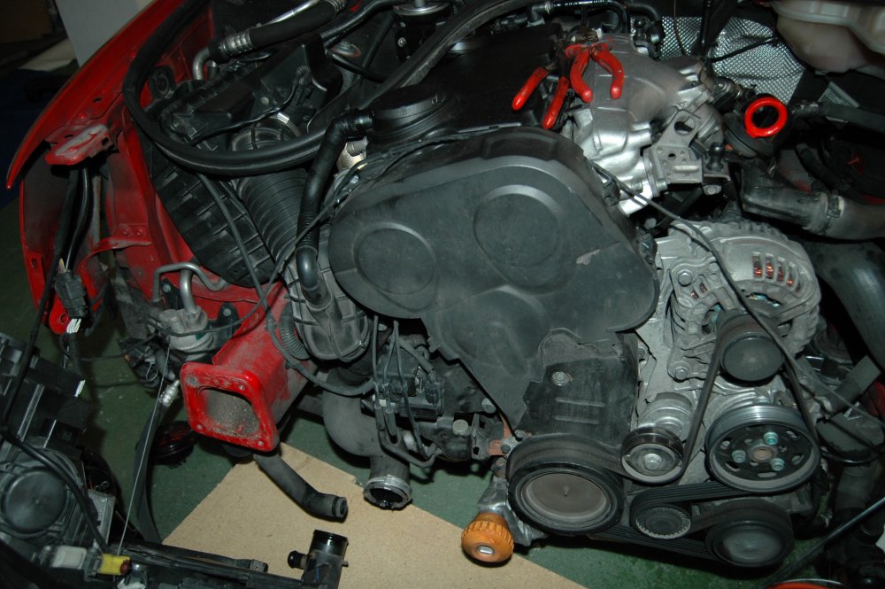

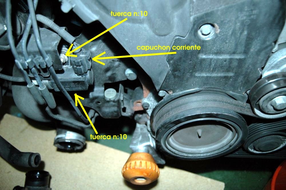

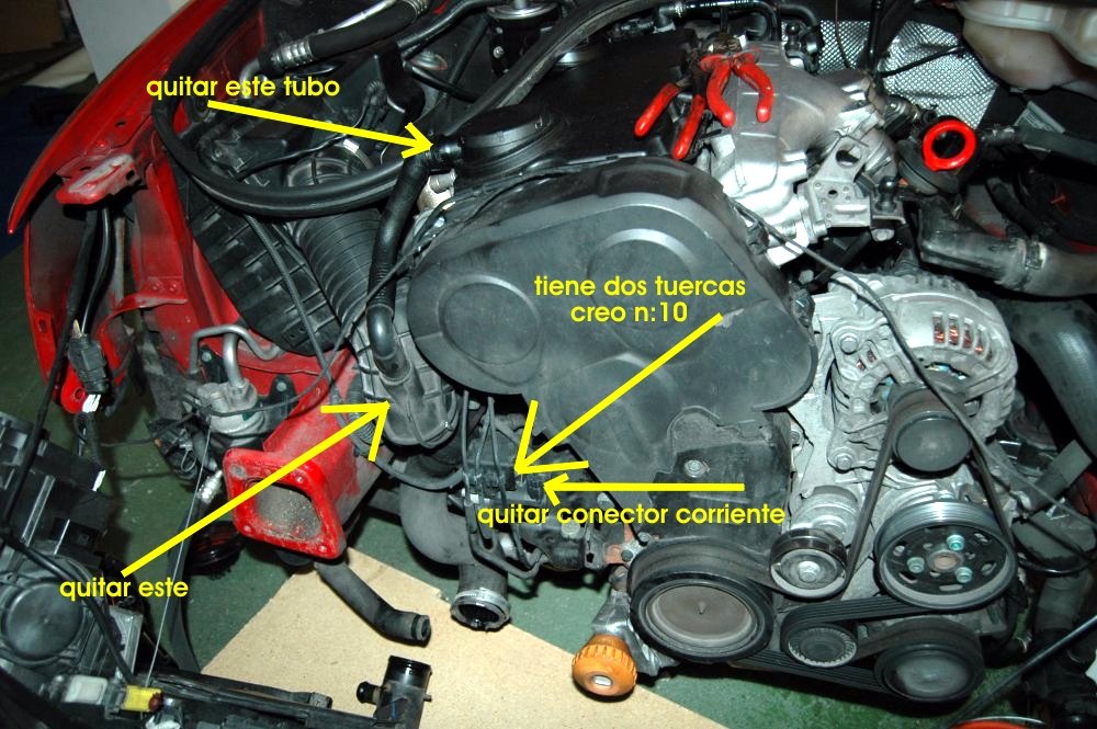

Carlisu84 Publicado 10 de Mayo del 2018 Denunciar Publicado 10 de Mayo del 2018 haber si estas fotos te ayudan mas. son de mi coche Audi A4 B7 2.0TDI 140cv BLB Responder

Audi-A4 Publicado 11 de Mayo del 2018 Autor Denunciar Publicado 11 de Mayo del 2018 Gracias por las fotos compañero, ayer estuve mirando y desmontando la caja del filtro de aire + los tubos que hay se puede acceder y desmontar mas o menos bien. Responder
