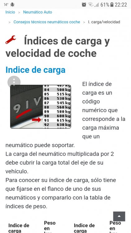

Ahora, RomuloTDI dijo:
El indice de carga y de velocidad debe ser igual o superior a lo que marca la ficha tecnica.
A por eso solo lo pone en la medida original, joe  lo que aprendo.
