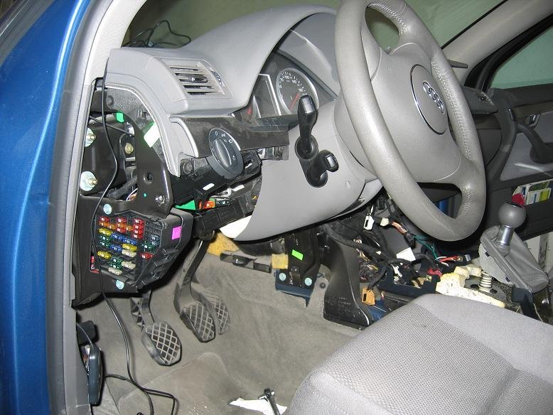

pivirgil Publicado 20 de Junio del 2018 Autor Denunciar Publicado 20 de Junio del 2018 hace 30 minutos, RomuloTDI dijo: Coje la más barata. Hablas de la bomba que manda el agua a los aspersores de los limpiaparabrisas?? Has revisado los fusibles?? Igual el que alimenta esa bomba se ha fundido. Donde están los fusibles no tengo ni idea. Responder
RomuloTDI Publicado 20 de Junio del 2018 Denunciar Publicado 20 de Junio del 2018 hace 9 minutos, pivirgil dijo: Donde están los fusibles no tengo ni idea. Abres la puerta del conductor y debajo de una tapita que hay en el salpicadero Responder
pivirgil Publicado 20 de Junio del 2018 Autor Denunciar Publicado 20 de Junio del 2018 hace 56 minutos, RomuloTDI dijo: Abres la puerta del conductor y debajo de una tapita que hay en el salpicadero Pues ahora mismo me voy a mirar. No quiero quedarme con la duda. Responder
RomuloTDI Publicado 20 de Junio del 2018 Denunciar Publicado 20 de Junio del 2018 hace 8 minutos, pivirgil dijo: Pues ahora mismo me voy a mirar. No quiero quedarme con la duda. Ok, ya nos contarás. Cuando le das a la maneta escuchas si almenos suena la bomba?? Igual están los aspersores atascados que también pasa. Responder
pivirgil Publicado 20 de Junio del 2018 Autor Denunciar Publicado 20 de Junio del 2018 hace 49 minutos, RomuloTDI dijo: Ok, ya nos contarás. Cuando le das a la maneta escuchas si almenos suena la bomba?? Igual están los aspersores atascados que también pasa. No escucho la bomba, he mirado el fusible y esta bien y he probado con un alfiler fino a meter la punta por los aspersores y sigue sin funcionar. Habrá que ir pensando en poner la bomba nueva. Responder
pivirgil Publicado 20 de Junio del 2018 Autor Denunciar Publicado 20 de Junio del 2018 Revisando los papeles que me dio el anterior dueño veo que en la ultima itv tiene un defecto leve (lava parabrisas no funciona adecuadamente) me imagino que desde entonces esta así , la bomba debe haber cascado, donde están los fusibles debía llevar una pinza especial para poder sacarlos y no esta, con lo cual imagino que lo del fusible ya lo había intentado y no funciono, por eso lo de que había tantos fusibles sueltos en el maletero. Responder
RomuloTDI Publicado 20 de Junio del 2018 Denunciar Publicado 20 de Junio del 2018 Habría que ver si le llega corriente a la bomba con un polímetro Responder

pivirgil Publicado 21 de Junio del 2018 Autor Denunciar Publicado 21 de Junio del 2018 En 20/06/2018 a las 18:11, RomuloTDI dijo: Habría que ver si le llega corriente a la bomba con un polímetro La miro el mecanico y dice que los cables están bien y debe ser la bomba que esta estropeada, habrá que ir mirando alguna nueva, reitero la pregunta me recomendáis alguna marca concreta por que mirando en las paginas habituales hay dos modelos que pueden servir ref. 1T0 955 651 A o esta otra 1k6 955 651 al parecer la primera sustituye a la segunda, y los precios varían mucho desde poco mas de 6 euros a casi 30. Responder
