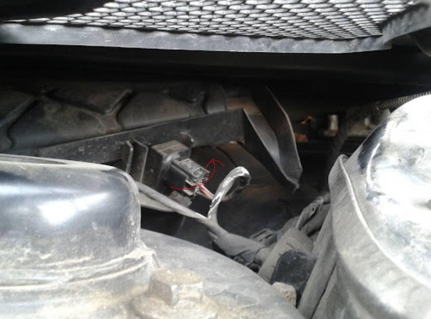

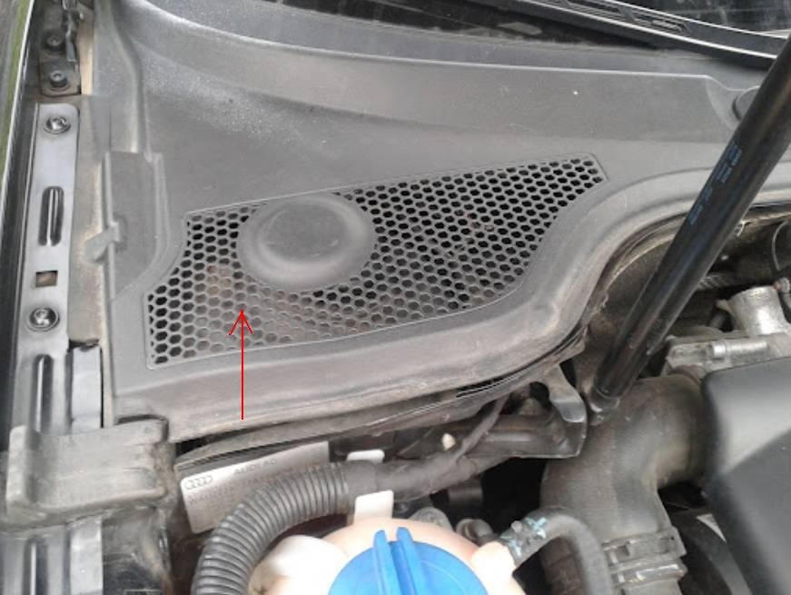

SierraS3 Publicado 16 de Mayo del 2018 Autor Denunciar Compartir Publicado 16 de Mayo del 2018 (editado) Por lo poco que voy viendo.... este sensor esta dentro de la caja de aguas, es decir, habría que quitar la tapa de la caja de aguas, pero por lo que leo mucha gente se la carga porque es muy delicada..... Alguien dispone de la referencia de esa tapa? Antes de desmontar me gustaría saber el precio de dicha tapa por si acaso, y también saber si el sensor va justo ahí. Esta foto esta sacada de un foro "Búlgaro", pero para que sepáis a que me refiero aquí os lo dejo. Editado 16 de Mayo del 2018 por SierraS3 Responder Enlace al comentario Compartir en otros sitios web More sharing options...
