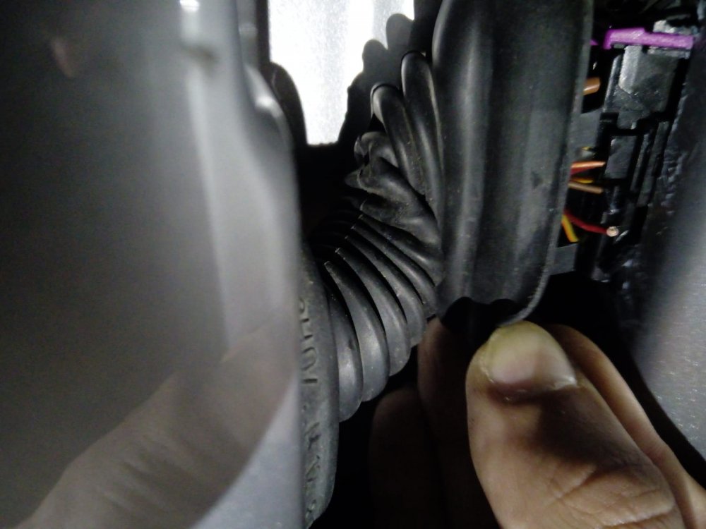

Aprovecho este hilo para preguntar una duda que tengo desde hace un tiempo.
A vosotros os funciona el elevalunas con las puertas abiertas.
El mío no.
Si abro la puerta e intento bajar o subir la ventana,   nanai,. tengo que cerrar para que funcione.
En todos los otros vehículos que tengo da igual como esté la puerta funcionan igual..
Alguien que me diga si es así o solo me pasa a mi.
Gracias.

tienes el cableado de la puerta roto o mejor dicho a punto de caramelo
Pues no lo sé .,desde que lo tengo que a sido así pensaba que era normal.
A la vez lo encuentro raro.
Pero puede ser lo que dices???
Y la del copiloto también hace lo mismo.
También tendrá el cableado igual.
No lo entiendo.
Cosa rara ,porque funciona todo pefecto y un toke también.
hace 11 horas, Carlisu84 dijo:
pienso que lo mismo.
si que tiene que funcionar esten las puertas abiertas o cerradas.un saludo

Tenías razón Carlisus el caramelo está en su punto.
Abro la puerta para ver por el pasamuros de la puerta y plafff cable cortado,.ahora no funcionan ninguno de los elevas delanteros solo el derecho pero desde la botonera izquierda.
Pregunto si desmonto panel y lo empalmo funcionará.
Gracias espero respuesta.
No creo que te haga falta desmontar el panel de la puerta, con mucha mañana porque el sitio es complicado de trabajar se puede hacer.
También puedes coger un trozo de cable de unos 3cm y soldarlo, tendrás un poco más de margen para trabajar.
