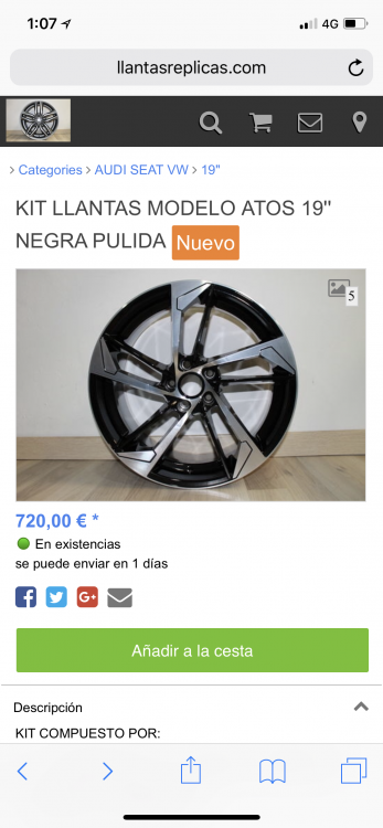

kike1983 Publicado 10 de Mayo del 2018 Denunciar Publicado 10 de Mayo del 2018 Buenas, alguien sabe si hay demasiada diferencia entre las llantas originales y una replica? Es que estoy pensando comprar una replica de las llantas del RS5 para mi a5 sporback y no me fio de ellaa. Gracias Responder
