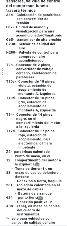

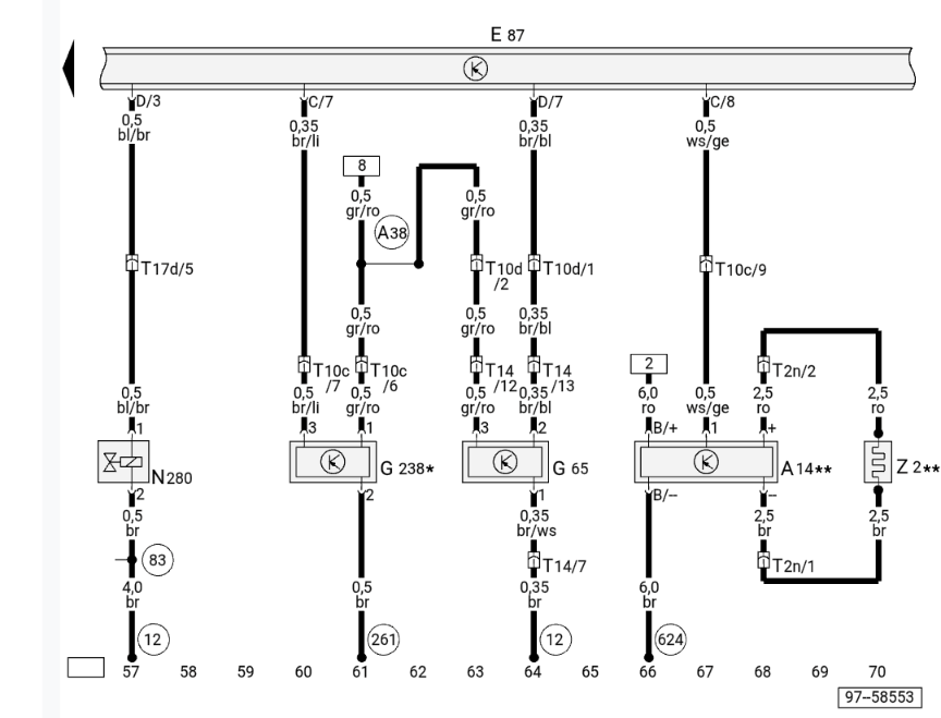

somera Publicado 17 de Julio del 2023 Denunciar Publicado 17 de Julio del 2023 En 16/7/2023 a las 11:40, Carlisu84 dijo: Buenas, Por ciudad si lo subes de vueltas funciona? Quizás tengas el cable dañado y tenga caída de tension o algún relé que lo activé tocado Si, por ciudad si lo subo de vueltas si funciona. Al igual que con el coche parado en un aparcamiento o un semáforo si lo revolucionó si funciona. Estoy viendo los esquemas eléctricos y por lo que veo va directo un cable del clima al compresor (N280) y otro directamente a masa. No pasa por ningún fusible ni nada. Probé con el clima de mi hermana que es igual y hacia lo mismo. Me tocará comprobar con un multímetro si del clima salen los 12v y si no ya no se me ocurre nada. Responder

somera Publicado 23 de Julio del 2023 Denunciar Publicado 23 de Julio del 2023 Al final probé sacando un único cable directamente de la batería y probando con los dos que ya tenía. Pero no conseguí hacerlo funcionar con un solo cable, además que midiendo con el polímetro me sacaba mediciones extrañas. Así que supuse que en algún punto los dos cables estarían cruzados entre sí. Y lo que hice fue siguiendo los esquemas en la caja que hay arriba a la derecha cuando abres el capó (donde está la centralita del motor) ahí hay un conector rojo. Pues en el pin 5 hay uno que es azul y marrón que es el que sale del clima y que va al compresor. Y por ahí cerca hay un conector de masa. Así que saqué dos cables nuevos uno de masa y el otro conectado al pin 5 del conector rojo antes mencionado y ahora ya me funciona de lujo. Lo que me sigue pareciendo extraño es que antes de cambiar el cable no me funcionaba con el motor al ralentí, pero si cuando lo aceleraba :S No se algo extraño. Pero bueno, que con el cable nuevo ya no voy a pasar calor!! Espero que le pueda servir a alguien 1 Responder
