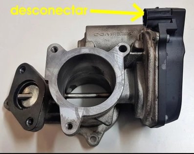

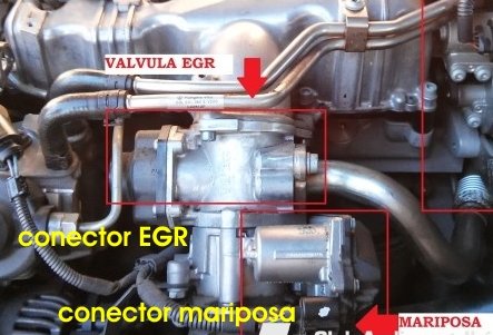

Audi-A4 Publicado 11 de Mayo del 2018 Autor Denunciar Publicado 11 de Mayo del 2018 (editado) hola, es facil o dificil de desconectar??? te pongo una foto Editado 11 de Mayo del 2018 por Audi-A4 Responder
Audi-A4 Publicado 11 de Mayo del 2018 Autor Denunciar Publicado 11 de Mayo del 2018 porque esta la otra que es de la mariposa, pero esta supongo que no es.... Responder
Audi-A4 Publicado 11 de Mayo del 2018 Autor Denunciar Publicado 11 de Mayo del 2018 He desconectado el conector de la misma EGR, tengo que hacer unos 50km ahora, luego cuento como ha ido la cosa Responder
