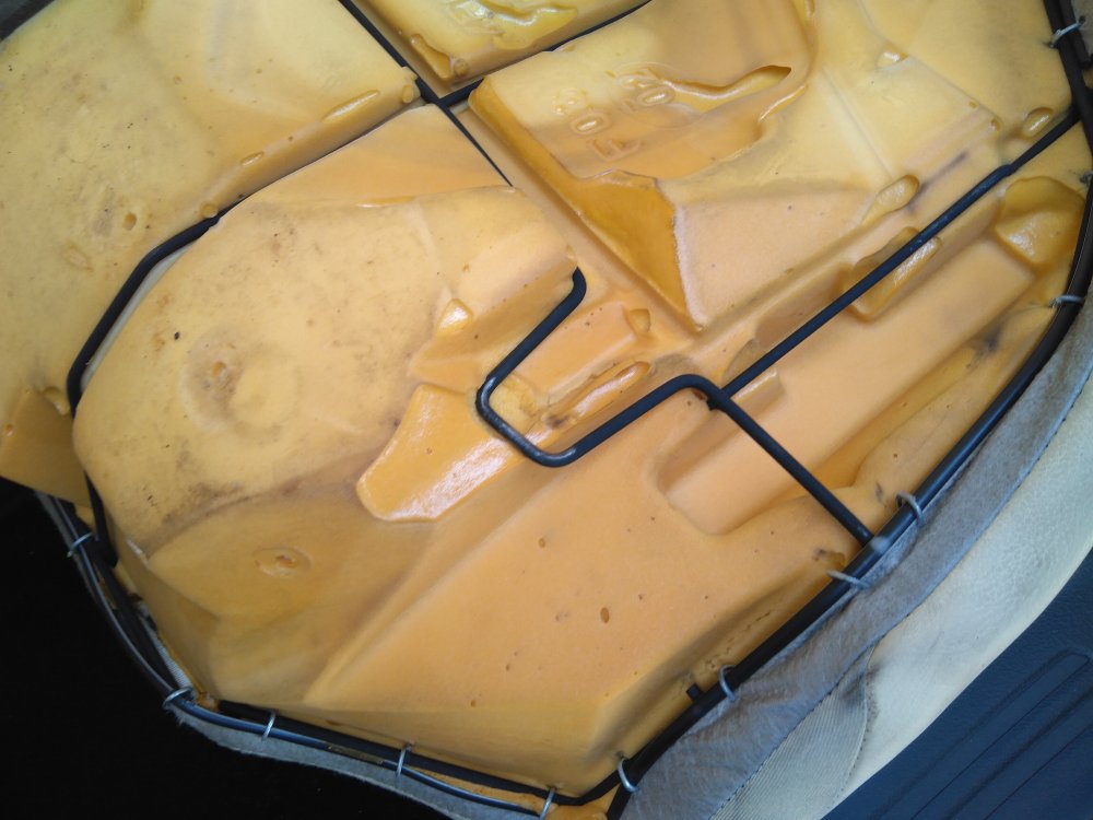

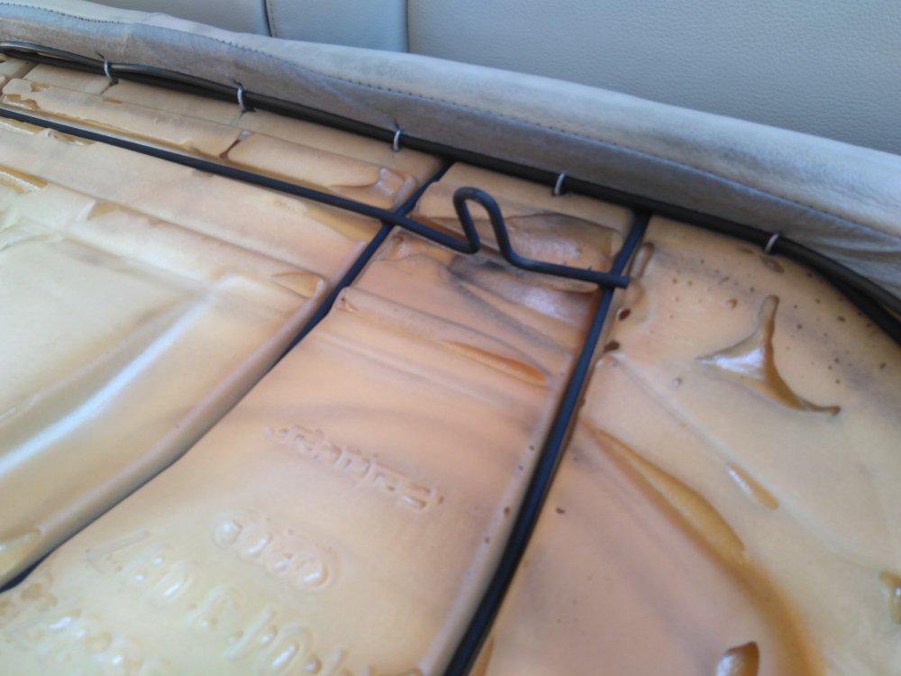

Vicentea4cabrio Publicado 10 de Mayo del 2018 Denunciar Publicado 10 de Mayo del 2018 Hola os facilito la instalación de sistemas Isofix por si alguno va a ser papá o mamá y le interesa si no le viene montado. Bueno primero hacerte con los sistemas yo pregunté en la casa y me pedian 80€ pasa uno y mi intención era mantar solo los de un lado, pero encontré los dos por ese precio, segunda mano claro, y monte los dos. Pues al lío, nos vamos a los asientos traseros y tiramos de ellos para arriba digo de la parte de donde apoyamos el culo, más o menos por el centro de donde apoyamos el culo, jajaja. Soltando un un hierrecito de la grapa que lleva. Ahí se ve el hierro y la grapa. Responder

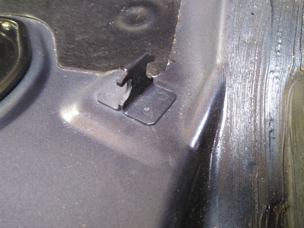

Vicentea4cabrio Publicado 10 de Mayo del 2018 Autor Denunciar Publicado 10 de Mayo del 2018 Bueno teniendo eso suelto veremos que se sigue quedando enganchado como al final donde pega con el respaldo. Pues ahí tenemos que liberarlo de un ganchhito que lleva. Ahí se ve la foto de lo que tenemos que liberar. Responder

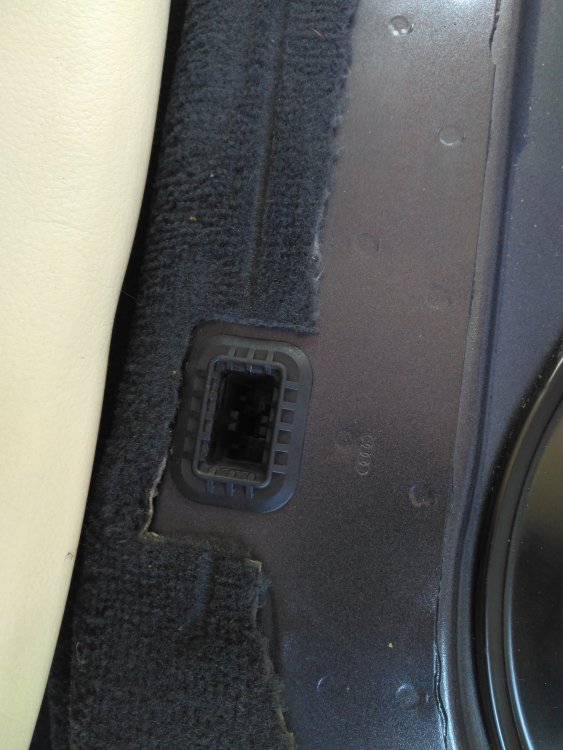

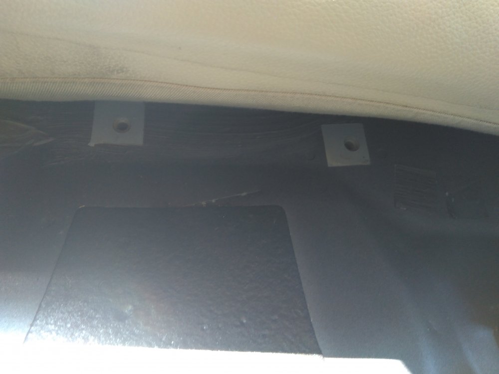

Vicentea4cabrio Publicado 10 de Mayo del 2018 Autor Denunciar Publicado 10 de Mayo del 2018 Luego tiramos del respaldo para alante y así conseguimos tener más fácil para buscar los orificios donde tenemos que poner el sistema Isofix anclado con dos tornillos de torx de 40, la cabeza. Si no los ves bien es pork llevan una pegatina pequeña, busca que los tiene que llevar. Responder
Vicentea4cabrio Publicado 10 de Mayo del 2018 Autor Denunciar Publicado 10 de Mayo del 2018 Lo siguiente es presentar los sistemas a los orificios y proceder a poner los tornillos. Bueno ya no me deja poner más fotos. jod**r. Responder
Vicentea4cabrio Publicado 10 de Mayo del 2018 Autor Denunciar Publicado 10 de Mayo del 2018 Pues nada lo siguiente sería poner los dos tornillos por cada sistema de retención Isofix y volver a montar siguiendo el orden inverso al desmontaje. Bueno espero que a alguien se sirva de ayuda. Un saludito y a pasar buen día. Responder
