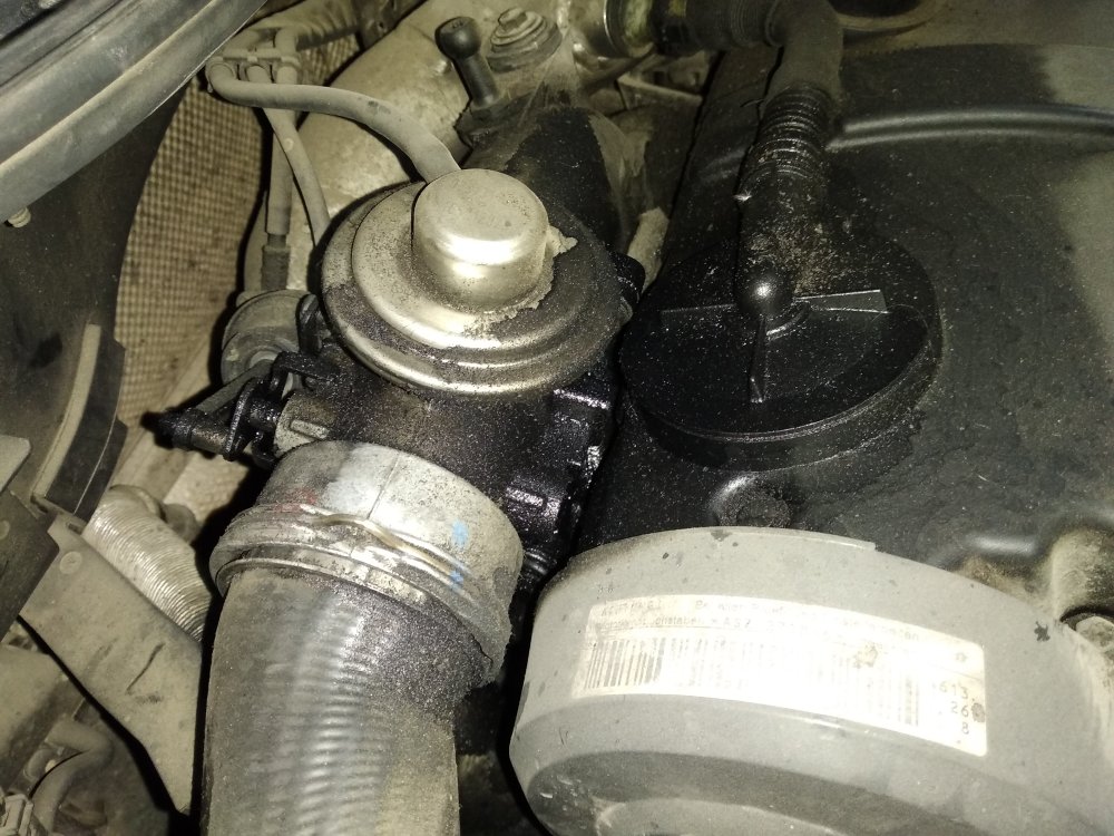

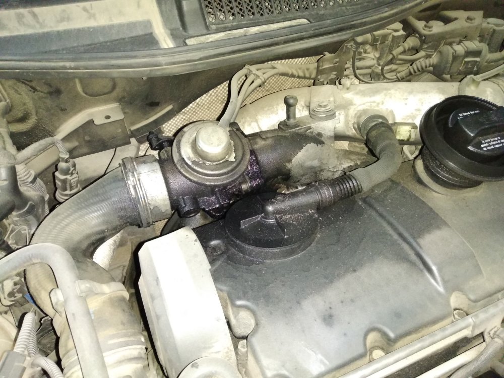

tazma Publicado 12 de Mayo del 2018 Denunciar Publicado 12 de Mayo del 2018 hola a ver si alguien me dice por que sale esta fuga,macha de no se que es ?? decir que el coche va bien no,noto nada raro Responder
danipereeira Publicado 12 de Mayo del 2018 Denunciar Publicado 12 de Mayo del 2018 Eso puede ser la válvula EGR que está taponada y expulsa el aceite por un agujero pequeño o una manguera que está picada, vete a mirarlo lo antes posible porque puedes notar una pérdida de potencia como me ha pasado a mi y entonces deberás cambiar la EGR Responder
tazma Publicado 12 de Mayo del 2018 Autor Denunciar Publicado 12 de Mayo del 2018 ok pues creo que ya toca limpiarla le echare un vistazo gracias Responder
RomuloTDI Publicado 12 de Mayo del 2018 Denunciar Publicado 12 de Mayo del 2018 Una buena limpieza del motor y de la admision y EGR le vendra d eperlas a ese motor. Responder
chilot Publicado 12 de Mayo del 2018 Denunciar Publicado 12 de Mayo del 2018 hace 5 horas, tazma dijo: hola a ver si alguien me dice por que sale esta fuga,macha de no se que es ?? decir que el coche va bien no,noto nada raro Esa egr está para tirarla , creo que aunque la limpies no solucionaras el problema , tiene dos agujeritos debajo del sombrero uno a cada lado y seguro que te expulsa el aceite por ahí . Saludos Responder

SeguraJonas Publicado 14 de Mayo del 2018 Denunciar Publicado 14 de Mayo del 2018 En 13/5/2018 a las 8:43, tazma dijo: por cierto donde me aconsejáis que compre la válvula salu2 Es hora de cambiarla la egr si,aun que limpies al poco tiempo volvera a estar asi Para comprarla,te recomiendo autodoc Responder

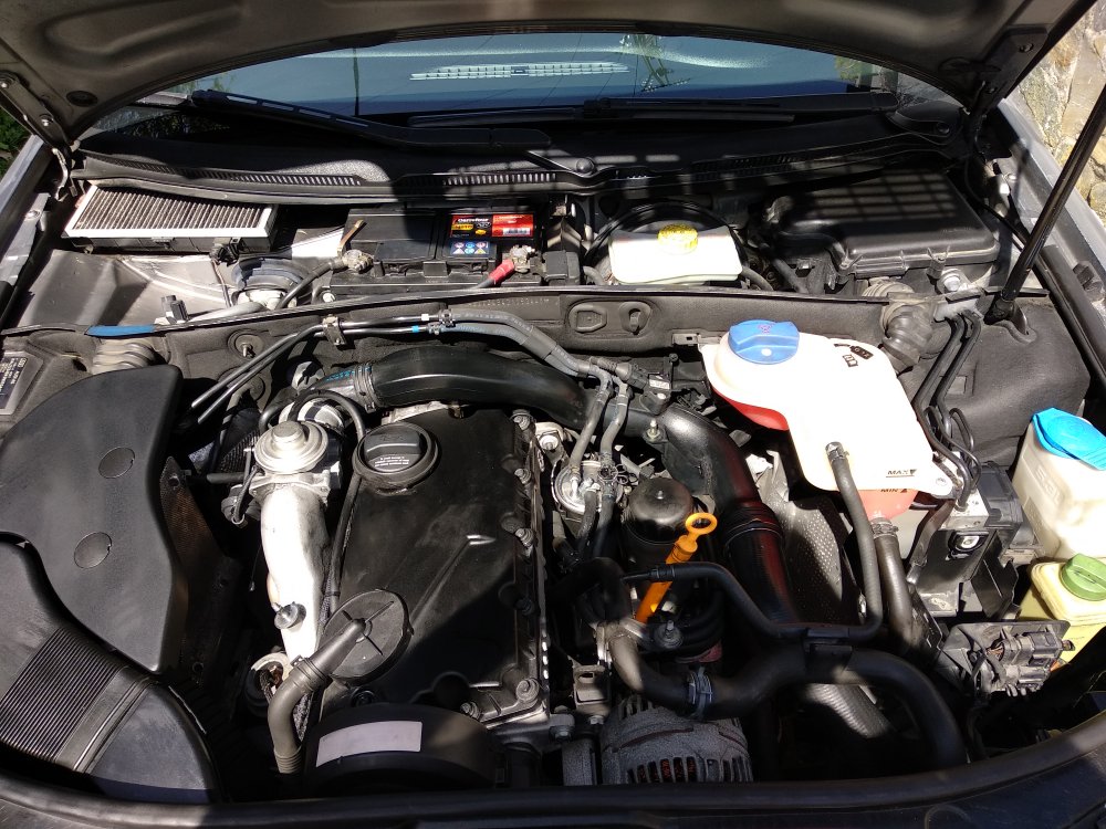

RomuloTDI Publicado 14 de Mayo del 2018 Denunciar Publicado 14 de Mayo del 2018 (editado) En 13/5/2018 a las 8:32, tazma dijo: como y con que se limpia el motor doscientos mil KM salu2 Con 200.000km la válvula aún tiene mucha vida, desmontala y limpiala. Mira, este es mi motor con 203.000 (1.9Tdi 131cv) Editado 14 de Mayo del 2018 por RomuloTDI Responder
RomuloTDI Publicado 14 de Mayo del 2018 Denunciar Publicado 14 de Mayo del 2018 Aprovecha y limpia toda la admisión, el coche te lo agradecerá. Responder
albaud22 Publicado 15 de Mayo del 2018 Denunciar Publicado 15 de Mayo del 2018 Pues no cuesta ni nada sacar la maldita EGR Responder
tazma Publicado 15 de Mayo del 2018 Autor Denunciar Publicado 15 de Mayo del 2018 bueno la limpiare siempre estoy a tiempo de cambiarla salu2 Responder
