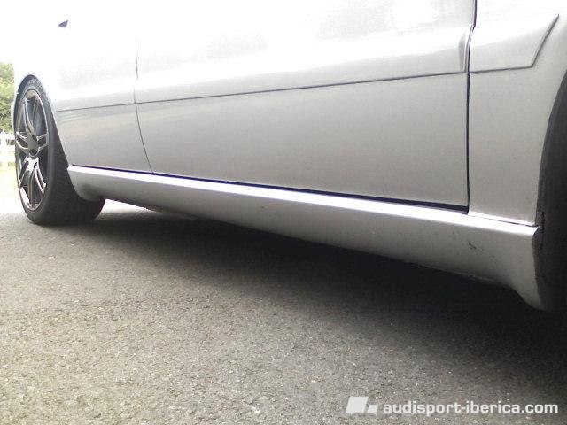

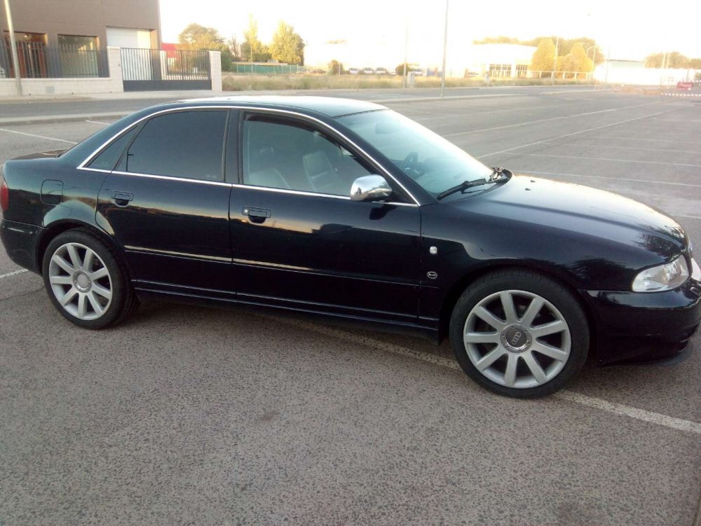

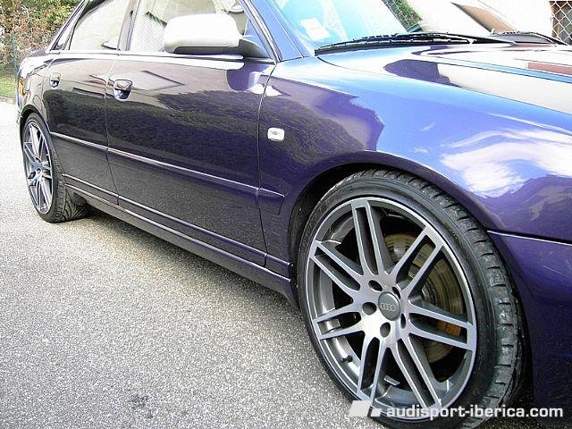

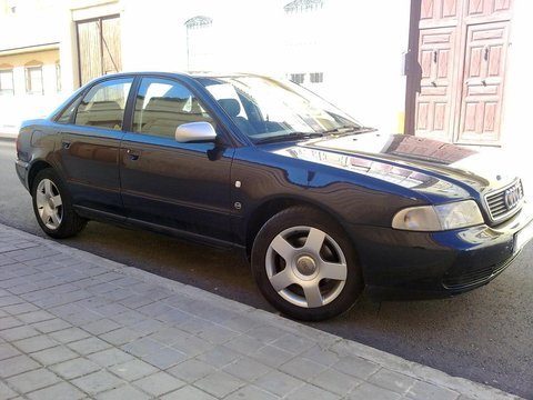

VIX Publicado 16 de Mayo del 2018 Denunciar Publicado 16 de Mayo del 2018 Si te refieres a las molduras de abajo de las puertas las puedes mantener, pero al ser distinto tamaño las de S4 se va a notar que no son las que le toca. Creo recordar que las de S4 sobresalen menos. Si quieres mantener las patillas que agarran a las aletas vas a necesitar dos pequeñas tapas para esas patillas que son como 2 mini molduras que siguen la forma de la de la puerta. Te pongo una foto de las dos opciones para que te hagas la idea, la del coche azul es como tiene que ir, con las molduras y las dos tapas pequeñas que le corresponden y la del coche plateado es eliminando molduras y cortando las dos patillas (yo las llevo así porque el prerestyling no lleva molduras y me gusta más así). Responder

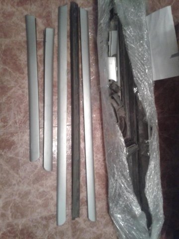

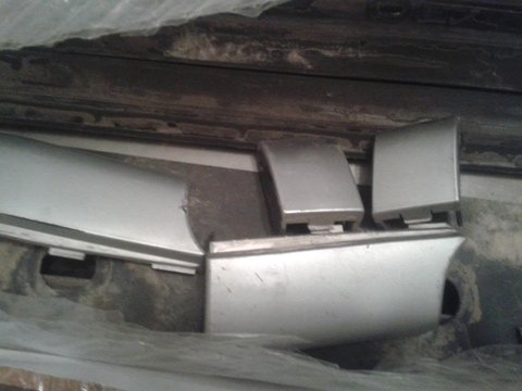

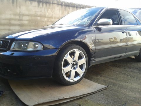

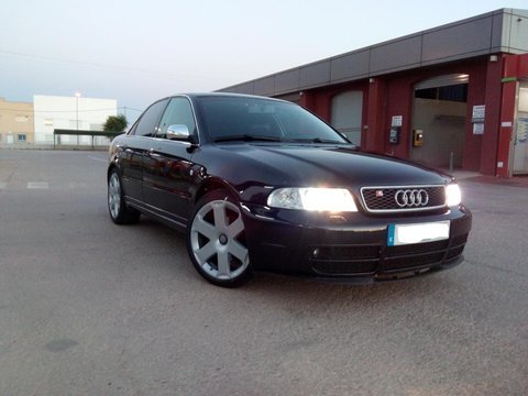

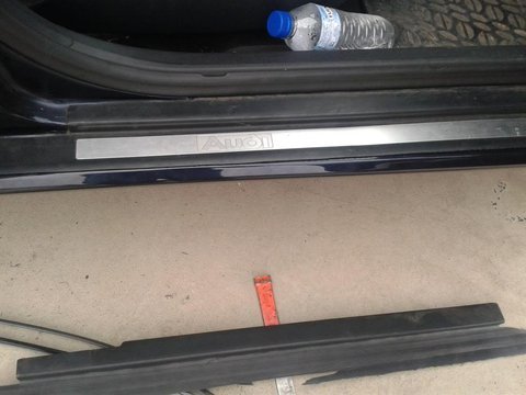

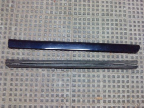

zeimon Publicado 16 de Mayo del 2018 Denunciar Publicado 16 de Mayo del 2018 Y así quedan los umbrales recortados por encima de la talonera Las molduras de S4, tanto las de puerta como las de las aletas Las de puerta se componen de dos partes, una goma que va a los anclajes de la puerta y un tornillo y encima de esta va la moldura de plástico pintada en el color de la carrocería Así queda sin molduras ni taloneras Así con taloneras, molduras de aletas s4 y de puerta de goma A4 Y así con el pack completo Si tu coche es de color oscuro mal del medio con las gomas. Si es claro las gomas negras destacarán muchísimo. Si decides eliminar las gomas tendrás que pasar por chapa y pintura para eliminar las sujeciones y tapar los agujeros de las puertas. Lo que mejor he visto es pintar las gomas en el color de las taloneras y coche o poner el kit completo vaya Responder
