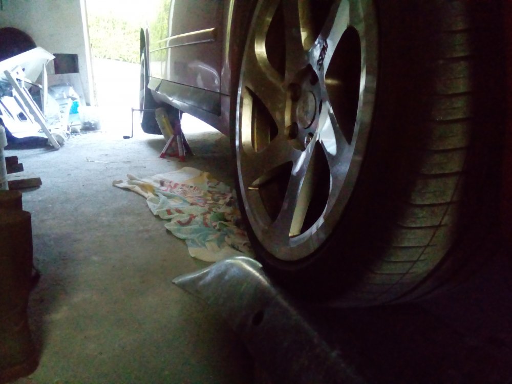

Levantamos el coche por el lado derecho (si se levantan las 4 o en elevador mucho mejor y más rápido)
La toala de playa no es necesaria, xD

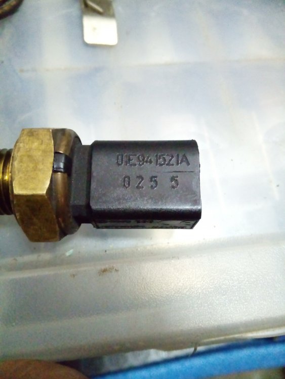

El sensor original ref 01E941521A

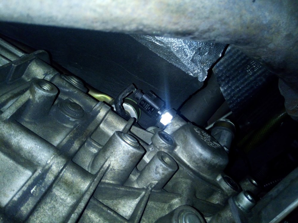

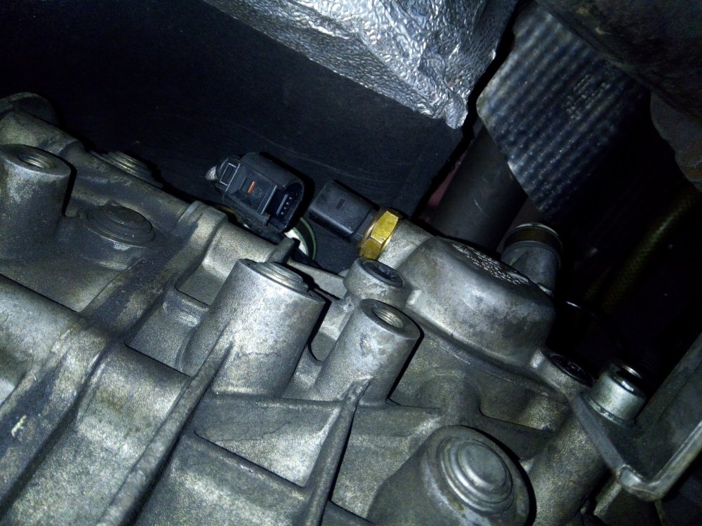

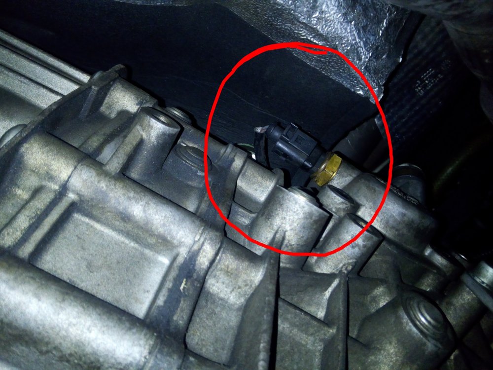

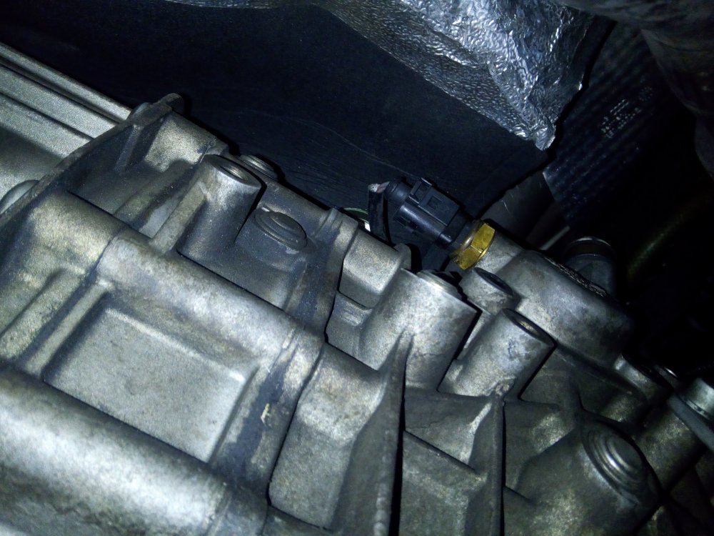

Ubicación del sensor.
Se encuentra en la parte superior derecha dela caja de cambios
Jajajajajaja jajajaja para ti es sencillo pájaro,pero sencillo sencillo......el acceso es follonero y la llave pega en casi todos lados😂😂😂😂😂😂😂,
has hecho ya la segunda práctica??😂😂😂🤣
lo cierto es que viene bien porque yo cuando lo cambie me pegue un rato para encontrarlo.......bien hecho guapi 🤣
