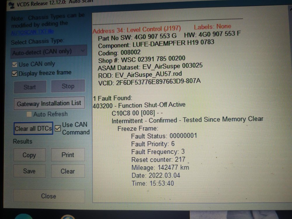

bertoastur Publicado 18 de Marzo del 2022 Denunciar Publicado 18 de Marzo del 2022 Retomo tema xq a mi me ha salido el mismo error pasando el vagcom en el Address 34 , fallo 403200 Función Shut-Off active. A ver q puedo averiguar. Un saludo. Responder

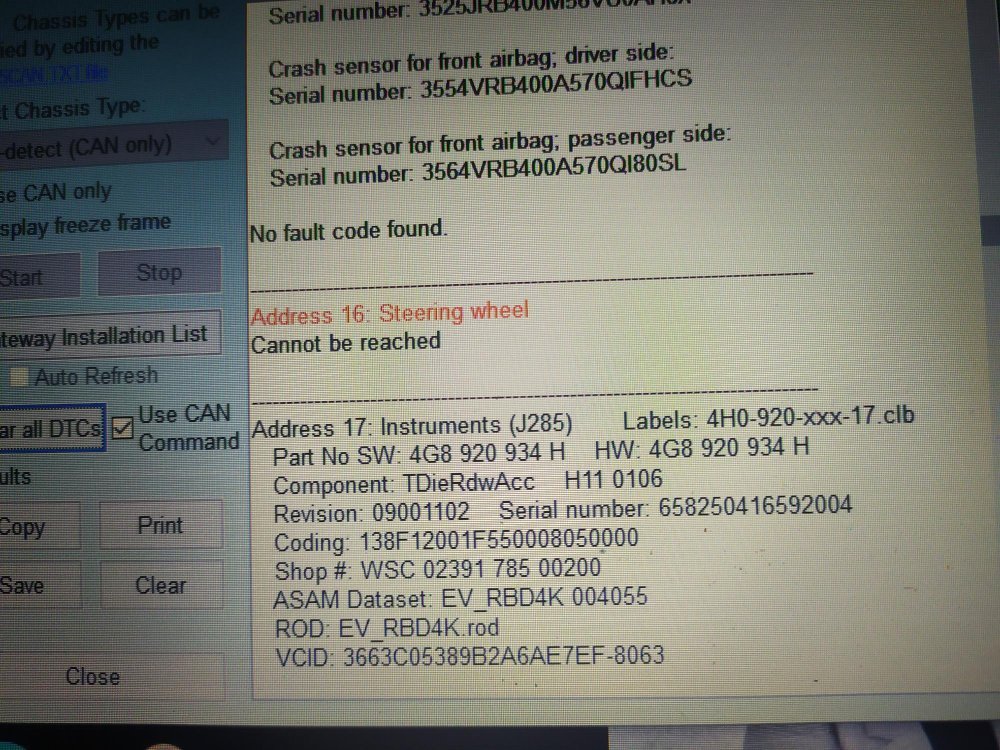

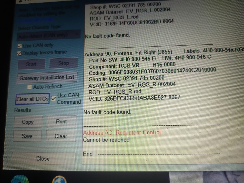

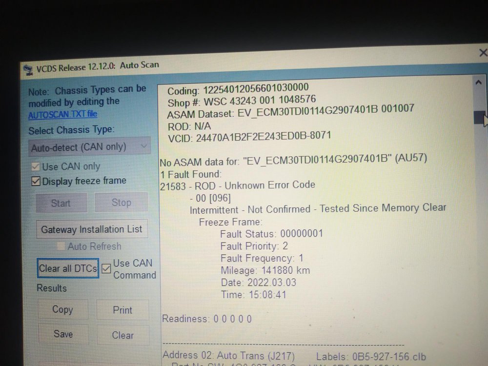

bertoastur Publicado 18 de Marzo del 2022 Denunciar Publicado 18 de Marzo del 2022 hace 1 hora, bertoastur dijo: Vamos a ver q voy averiguando!!! Gracias y ya iré contando!!!!! Buenas de nuevo. Algo es algo, ya he averiguado algunas cosillas sobre los errores que me proporciona el Vag 12.12 q poseo actualmente.... Los errores en rojo donde pone cannot be reached, son errores donde mi vag no puede entrar o no están disponibles para el...no me preocupa, ya que tiene lógica el cable ya es algo antigui y el coche es de finales del 2016. El error en Address 34, es referente a la suspensión neumática y pudiera ser q al comprarlo estuve trasteando y colocando el vehículo en posición de cambio de rueda por pinchazo y claro está no realice la operación xq solo estaba trasteando...jajajaja... Ahora bien el primero, q son 5 digitos,(21583) en el modulo 01-Engine, me tiene loco y descolocado, xq por mas que he buscado no he encontrado solución a mis dudas....ni rastro de estos 5 digitos, q tb es raro xq suelen ser 4 digitos los errores....en fin continuaremos buscando.... Un saludo desde Asturias. Responder
bertoastur Publicado 22 de Marzo del 2022 Denunciar Publicado 22 de Marzo del 2022 Nadie conoce es Código de 5 dígitos??.... Responder

tl1000edu Publicado 27 de Marzo del 2022 Denunciar Publicado 27 de Marzo del 2022 Yo uso la versión 19 de Vcds y aunque me permite entrar en todos los módulos hay algunos errores intermitentes que no me deja borrar. Por ejemplo el fallo de nivel de suspensión que te aparece, también lo tuve yo. Funcionaba todo correctamente pero el fallo estaba en la memoria. Tuve que borrarlo con un Kts de Bosch pero volvió a salir. Lo que hice fue volver a calibrar la altura de la suspensión y ya me quedó la memoria limpia. Responder
bertoastur Publicado 28 de Marzo del 2022 Denunciar Publicado 28 de Marzo del 2022 (editado) Hola compañero. El tema del fallo de nivel de suspensión, confirmo y hablando con mi mecánico, es q haya podido ser al subirlo al elevador, aunq me ha comentado q lo pusieron en modo "rueda pinchada" antes de subirlo...ya q lo hacen con todos los vehículos q presentan esta suspensión x la avería q pueden causar sino lo hacen.. Lo he borrado y con un mes o así, volveré a comprobar, si está en la memoria, tampoco es q me preocupe, xq la suspensión va perfecta y nunca me ha dado problemas.... Gracias x la aclaración y un saludo. Editado 28 de Marzo del 2022 por bertoastur Responder
