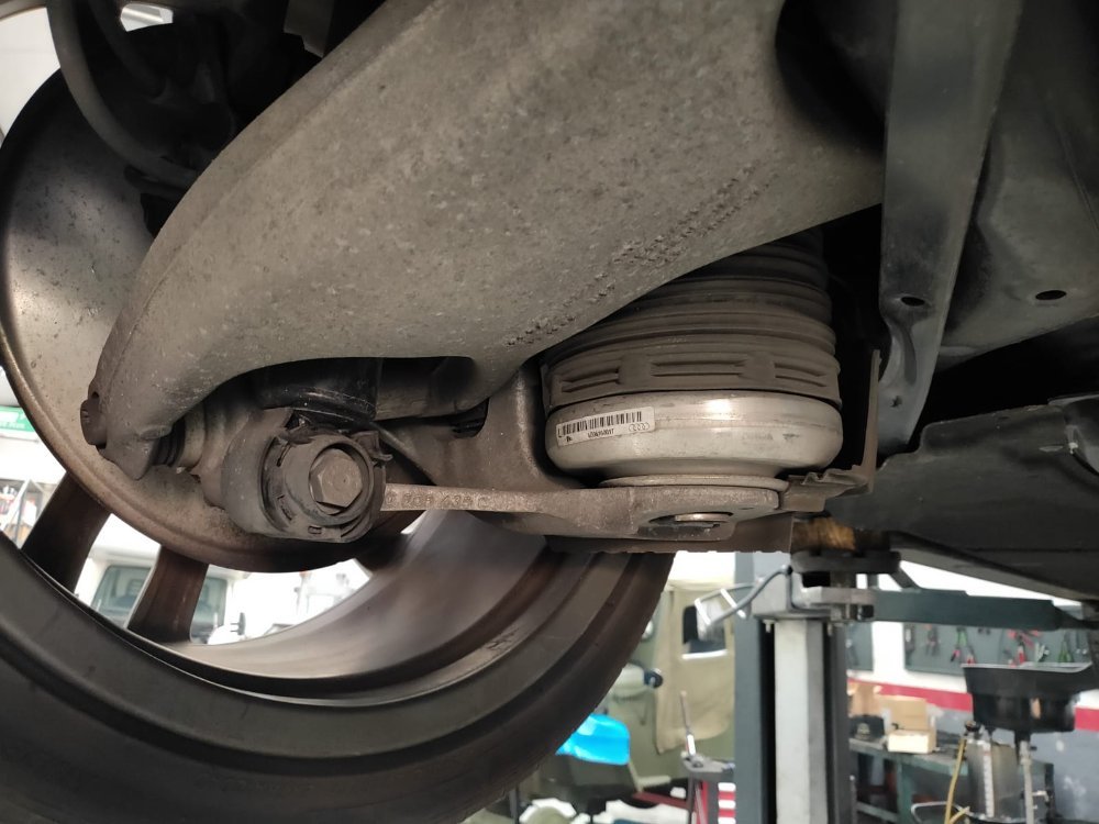

bertoastur Publicado 29 de Marzo del 2022 Denunciar Publicado 29 de Marzo del 2022 Al hilo de esto creo q tengo una foto de como estaba subido mi coche al elevador ese día... Pudiera ser aclaratoria?? Para los entendido aquí la dejo... Aunq no sé yo... Responder
bertoastur Publicado 29 de Marzo del 2022 Denunciar Publicado 29 de Marzo del 2022 X esta foto se puede averiguar algo??? Responder
foreroadicto Publicado 29 de Marzo del 2022 Denunciar Publicado 29 de Marzo del 2022 hace 29 minutos, bertoastur dijo: X esta foto se puede averiguar algo??? por lo que se ve es el típico elevador que deja las ruedas al aire, no es como el elevador de las itv. es ese tipo de elevadores si o si hay que bloquear la neumática. Responder
bertoastur Publicado 29 de Marzo del 2022 Denunciar Publicado 29 de Marzo del 2022 Si , eso lo tengo ya claro.... .... El tema está ahora en saber mediante esa foto, si se pudiera averiguar (los expertos del foro) igual pudieran ver algo, como se levantó el coche y si se levantó correctamente, xq sale ese fallo a esa hora y ese día??? Estoy pensando... Si se levantó incorrectamente, tampoco creo yo q se vaya a romper la suspensión xq se haya hecho una vez, sino apaga y vámonos, eso poniéndose en lo peor, otra posibilidad es q se haya levantado mal y posteriormente se dieran cuenta y lo hicieran de forma correcta o no... Madre mia q dolor de cabeza me está entrando.... Responder

foreroadicto Publicado 29 de Marzo del 2022 Denunciar Publicado 29 de Marzo del 2022 hace 4 horas, bertoastur dijo: Si , eso lo tengo ya claro.... .... El tema está ahora en saber mediante esa foto, si se pudiera averiguar (los expertos del foro) igual pudieran ver algo, como se levantó el coche y si se levantó correctamente, xq sale ese fallo a esa hora y ese día??? Estoy pensando... Si se levantó incorrectamente, tampoco creo yo q se vaya a romper la suspensión xq se haya hecho una vez, sino apaga y vámonos, eso poniéndose en lo peor, otra posibilidad es q se haya levantado mal y posteriormente se dieran cuenta y lo hicieran de forma correcta o no... Madre mia q dolor de cabeza me está entrando.... Por levantarlo asi un vez no se rompe nada, tranquilo. Responder

bertoastur Publicado 29 de Marzo del 2022 Denunciar Publicado 29 de Marzo del 2022 hace 8 horas, bertoastur dijo: Al hilo de esto creo q tengo una foto de como estaba subido mi coche al elevador ese día... Pudiera ser aclaratoria?? Para los entendido aquí la dejo... Aunq no sé yo... Con esta foto nadie puede darme luz a mis dudas¿?? de como estaba la suspensión ¿?.....¿??¿' Responder
Carlisu84 Publicado 29 de Marzo del 2022 Denunciar Publicado 29 de Marzo del 2022 No controlo mucho en estés modelos pero a simple vista parañece que la plaqueta trasera está colgando. Desconozco como estaría con la neumática bloqueada pero todo sería volverlo a bloquear, subir y ver como queda. Responder

tl1000edu Publicado 30 de Marzo del 2022 Denunciar Publicado 30 de Marzo del 2022 hace 12 horas, bertoastur dijo: Casi prefiero pasar página y olvidar el tema... Ahora ya se haya como se haya subido, no hay vuelta atrás, pero lo q si tengo claro q sin decir la próxima vez q se suba q lo hagan con la suspensión en modo"cambiar rueda" No me voy a quedar!!!! ..... Gracias x vuestra ayuda y palabras!!! Un saludo. Si levantas el coche sin avisar al sistema la suspensión va a intentar corregir el desplazamiento de la suspensión sacando el aire de las balonas y cuando vuelvas a bajar el coche, como no tienen aire, estará apoyado en los topes de la suspensión. Ocurrió esto cuando lo bajaron del elevador? Responder
