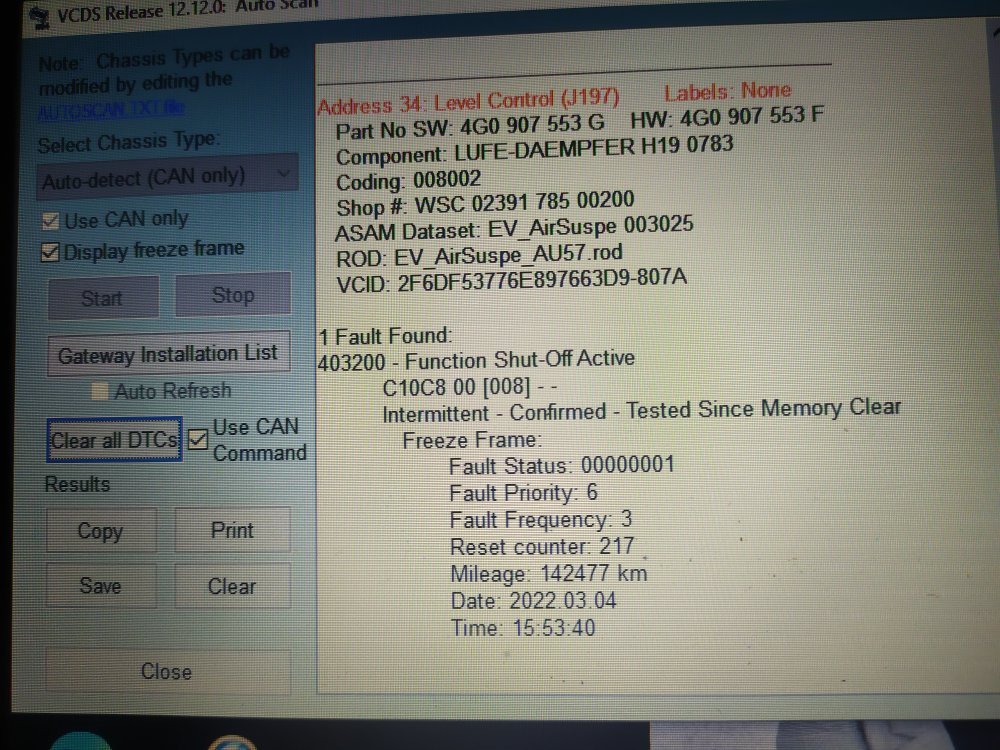

bertoastur Publicado 30 de Marzo del 2022 Denunciar Publicado 30 de Marzo del 2022 hace 39 minutos, tl1000edu dijo: Si levantas el coche sin avisar al sistema la suspensión va a intentar corregir el desplazamiento de la suspensión sacando el aire de las balonas y cuando vuelvas a bajar el coche, como no tienen aire, estará apoyado en los topes de la suspensión. Ocurrió esto cuando lo bajaron del elevador? Hola compañero. La verdad desconozco esa información... Lo único q tengo es la foto, el testimonio de mi mecánico, donde me dice q todos los neumática los ascienden en modo "cambio rueda" Para no dañar las balones y un fallo borrado en el Autoscan, sobre el nivel de la suspensión neumática(adjunto foto arriba) el día y la hora mientras el coche estaba en el taller.... Responder
bertoastur Publicado 30 de Marzo del 2022 Denunciar Publicado 30 de Marzo del 2022 Aquí la tenéis. Responder
foreroadicto Publicado 30 de Marzo del 2022 Denunciar Publicado 30 de Marzo del 2022 Me he perdido un poco. La suspensión te falla? has borrado el error y sigue saliendo? Igual te estas obsesionando. Yo levante mi audi sin bloquear la neumática cuando lo compre (por desconocimiento) me salieron errores, los borre y hasta hoy. Responder
bertoastur Publicado 30 de Marzo del 2022 Denunciar Publicado 30 de Marzo del 2022 hace 53 minutos, foreroadicto dijo: Me he perdido un poco. La suspensión te falla? has borrado el error y sigue saliendo? Igual te estas obsesionando. Yo levante mi audi sin bloquear la neumática cuando lo compre (por desconocimiento) me salieron errores, los borre y hasta hoy. Hola compañero. No, compañero, como podrás ver en todo el hilo, o parte de el, la suspensión va perfecta, salió ese error al poco de llevarlo al taller, se verifico hora y día, se borró y hasta hoy...pero mi intención es descubrir el xq de ese error en el autoscan, cuando el vehículo estuvo en el taller, simplemente eso..... Gracias x tu interés. Posd: si, a todos nos puede pasar y lo comentado aquí, no se va a romper x hacerlo..... Responder
Chorrog Publicado 30 de Marzo del 2022 Denunciar Publicado 30 de Marzo del 2022 Yo lo levanté con el gato para cambiar el aceite seleccionando cambio de rueda y al arrancarlo me salió el error de nivel demasiado bajo. Andé unos metros y se borró. De esto hace un año y no ha vuelto a salir ningún error ni en el tablero ni en el vag com. No te obsesiones… Responder

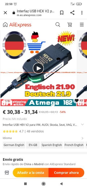

bertoastur Publicado 4 de Abril del 2022 Denunciar Publicado 4 de Abril del 2022 Gracias Chorrog! Si era un tema más bien mio y pura paranoia!!! Gracias a todos!!! Posd: ahora a ver si puedo comprar el nuevo cable q me ha recomendado un forero el 22.3 de Aliexpress, realmente merece la pena pagar el doble x el de mundo diagnosis o como bien dice el forero es el mismo cable en uno y otro sitio???? La diferencia es casi el doble!!!! Responder
bertoastur Publicado 4 de Abril del 2022 Denunciar Publicado 4 de Abril del 2022 La madre q los pario.... Me han quitado el enlace q me envió el forero, del 22.3 y ahora sólo puedo comprar el de la foto.... Consejo!!!!! Responder
Bossweb Publicado 5 de Abril del 2022 Denunciar Publicado 5 de Abril del 2022 hace 3 horas, bertoastur dijo: La madre q los pario.... Me han quitado el enlace q me envió el forero, del 22.3 y ahora sólo puedo comprar el de la foto.... Consejo!!!!! Ahí tienes más enlaces https://a.aliexpress.com/_vmAO6a https://a.aliexpress.com/_vWNTAA https://a.aliexpress.com/_ugKd7C Responder
bertoastur Publicado 5 de Abril del 2022 Denunciar Publicado 5 de Abril del 2022 (editado) Gracias Bosswed!!! Me comentaste tu creo recordar, q no era difícil su instalación, verdad??? Me pierdo cuando comentas q hay q sustituir un archivo x otro y luego ejecutarlo... Mi nivel de informática es normalito, no soy un Pro.... Editado 5 de Abril del 2022 por bertoastur Responder
Bossweb Publicado 5 de Abril del 2022 Denunciar Publicado 5 de Abril del 2022 hace 2 horas, bertoastur dijo: Gracias Bosswed!!! Me comentaste tu creo recordar, q no era difícil su instalación, verdad??? Me pierdo cuando comentas q hay q sustituir un archivo x otro y luego ejecutarlo... Mi nivel de informática es normalito, no soy un Pro.... El VAGCOM original supera los 300€, así que si estos clones, tienen su pequeño problemilla a la hora de "configurarlos" La instalación no tiene misterio. Una vez instalado, en la ruta de instalación te creará un fichero VCDSLOADER.EXE, pues ese fichero, lo tienes que sustituir por el modificado (crack) que te mandará el chino Y ese crack, lo normal es que se lo cepillen todos los antivirus o firewalls, así que cuando lo vayas a hacer o usar, desactiva tu antivirus o firewall para no tener problemas Responder

bertoastur Publicado 5 de Abril del 2022 Denunciar Publicado 5 de Abril del 2022 Aunq no es el + actual, creo q me voy a decantar x este Bosswed!!para mi A6 del 2016,creo q será suficiente.... Ya q tiene algunas ventas y algún voto+.... Q algo es algo... , los otros me veo un poco conejillo de Indias... .... Responder
Bossweb Publicado 6 de Abril del 2022 Denunciar Publicado 6 de Abril del 2022 hace 11 horas, bertoastur dijo: Aunq no es el + actual, creo q me voy a decantar x este Bosswed!!para mi A6 del 2016,creo q será suficiente.... Ya q tiene algunas ventas y algún voto+.... Q algo es algo... , los otros me veo un poco conejillo de Indias... .... Cualquier de los dos te va a funcionar igual en tu coche ; de los que te pasé, este tenía 48 ventas https://a.aliexpress.com/_vWNTAA, pero vamos, que normalmente no tendrás problemas con uno u otro Responder
