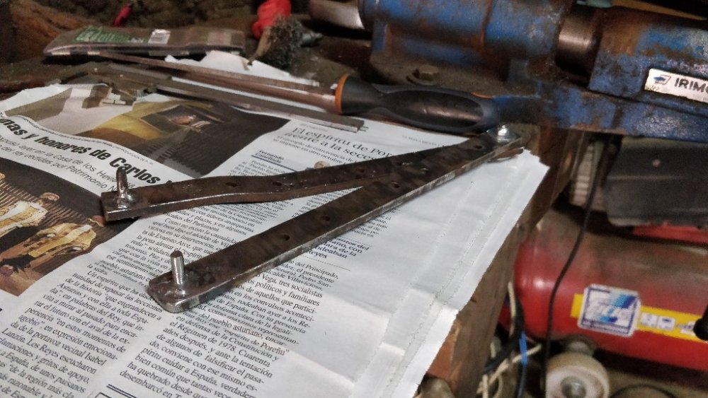

juliaars2000 Publicado 7 de Junio del 2018 Denunciar Publicado 7 de Junio del 2018 En 17/5/2018 a las 11:23, Tineo dijo: muchas gracias! tenia fichado el de la calefaccion y la salida superior del radiador. en la otra foto, creo recordar que ahi lleva una bomba electrica adicional. Tegno que mirarlo Yo que estoy más o menos como tú.... como vas a proceder a cambiar todo? quiero decir.. yo me voy a liar a cambiar termostato y lo veo complicado de acceso, por arriba la bomba de alta molesta y por abajo complicado porque esta muy alto. Respecto a la bomba de alta habría que quitar el "disco contrapeso" por llamarlo rudimentariamente además es necesario un útil aunque se podría hacer casero chapuceando... uy uy uy.... se lia la cosa... Responder

Tineo Publicado 9 de Junio del 2018 Autor Denunciar Publicado 9 de Junio del 2018 (editado) En 7/6/2018 a las 13:32, juliaars2000 dijo: Respecto a la bomba de alta habría que quitar el "disco contrapeso" por llamarlo rudimentariamente además es necesario un útil aunque se podría hacer casero chapuceando. Sigo pensando que no es necesario sacar el mini volante de inercia que lleva, pero.... Hoy que tuve algo de tiempo, me lié con el útil de bloquear poleas, un peine viejo de la segadora Rapid (swiss made jajajja), unos trozos de barrenas viejas de 5mm. Un poco de soldadura y...... Editado 9 de Junio del 2018 por Tineo Responder
