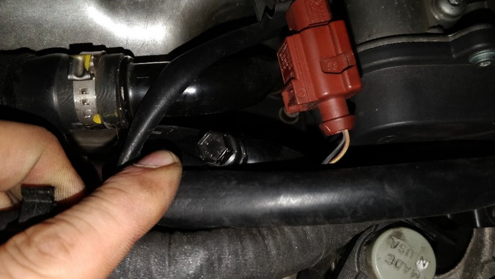

Tineo Publicado 10 de Junio del 2018 Autor Denunciar Publicado 10 de Junio del 2018 (editado) Recopilado material y localizados los puntos altos de desairear - tornillo en tubo salida enfriador EGR - tubo salida calefacción, por lo visto con el agujerito clásico en la tubería. Por lo que veo las culatas desairean solas por el tubo que va directo al vaso de expansión Editado 10 de Junio del 2018 por Tineo Responder

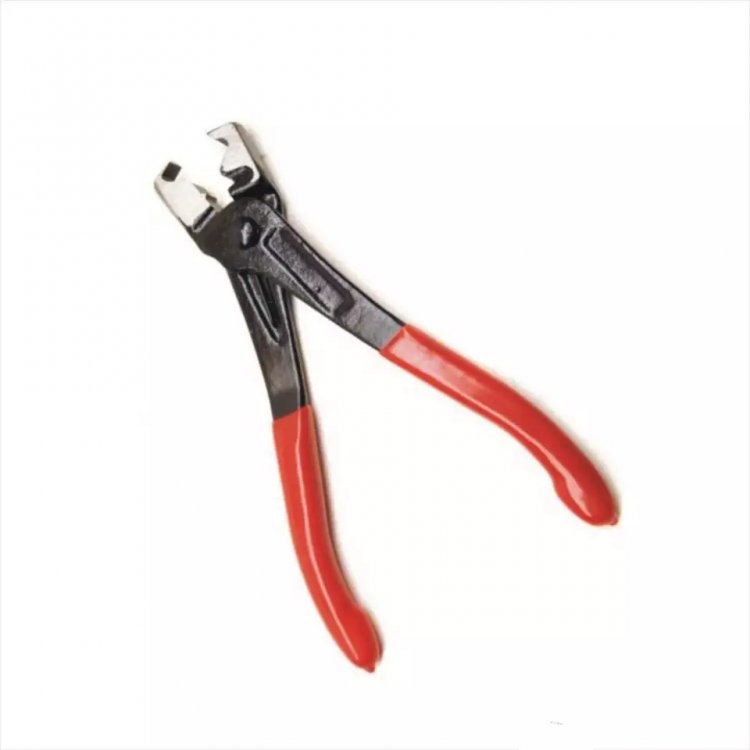

Tineo Publicado 11 de Junio del 2018 Autor Denunciar Publicado 11 de Junio del 2018 hace 12 horas, juliaars2000 dijo: Que idea más cojonuda tu útil casero !! pues si puedo haré uno igual en casa !! Ya nos irás contando! impresionante ! Es una "replica" de la VAG3212 pero con tetones de 5mm para que sirva para casi todas las poleas. Use el material mas duro que tenía al alcance, trozos de barrenas quemadas por el taladro... Ya sabes jajajaja. Tengo encargado un alicate aliexpress de abrazaderas clic-R Ya veremos qué tal resulta, por si acaso hay que tirar de plan b, tengo unas abrazaderas tradicionales Mikalor. Responder
juliaars2000 Publicado 11 de Junio del 2018 Denunciar Publicado 11 de Junio del 2018 hace 31 minutos, Tineo dijo: Es una "replica" de la VAG3212 pero con tetones de 5mm para que sirva para casi todas las poleas. Use el material mas duro que tenía al alcance, trozos de barrenas quemadas por el taladro... Ya sabes jajajaja. Tengo encargado un alicate aliexpress de abrazaderas clic-R Ya veremos qué tal resulta, por si acaso hay que tirar de plan b, tengo unas abrazaderas tradicionales Mikalor. Hola tineo, tengo una pregunta. Crees que podríamos prohibir las abrazaderas tipo click? son lo peor del mundo, las odio !! Yo compré un pelacables en aliexpress y es de largo la mejor herramienta que he tenido en cuanto a ayuda del día a día se refiere la cosa. Ya seguirás contando ! Responder
Tineo Publicado 11 de Junio del 2018 Autor Denunciar Publicado 11 de Junio del 2018 Ahora, juliaars2000 dijo: ... Crees que podríamos prohibir las abrazaderas tipo click? son lo peor del mundo, las odio !! ... Eso va a ser inviable, por la UNICA razón de que son más rápidas en la cadena de montaje. Punto pelota, el que venga detrás que se busque la vida Responder
juliaars2000 Publicado 11 de Junio del 2018 Denunciar Publicado 11 de Junio del 2018 hace 1 minuto, Tineo dijo: Eso va a ser inviable, por la UNICA razón de que son más rápidas en la cadena de montaje. Punto pelota, el que venga detrás que se busque la vida Razón no te falta, el que venga por detrás que reviente la original y ponga otra nueva jajajaja Responder
Tineo Publicado 11 de Junio del 2018 Autor Denunciar Publicado 11 de Junio del 2018 (editado) hace 5 minutos, juliaars2000 dijo: Razón no te falta, el que venga por detrás que reviente la original y ponga otra nueva jajajaja O te compras unos alicates de cuerno de unicornio Igual que en la teletienda de madrugada, jajaja Editado 11 de Junio del 2018 por Tineo Responder
juliaars2000 Publicado 12 de Junio del 2018 Denunciar Publicado 12 de Junio del 2018 hace 21 horas, Tineo dijo: O te compras unos alicates de cuerno de unicornio Igual que en la teletienda de madrugada, jajaja pensé que me estabas tomando el pelo con eso de unicornio jajajaja Responder
