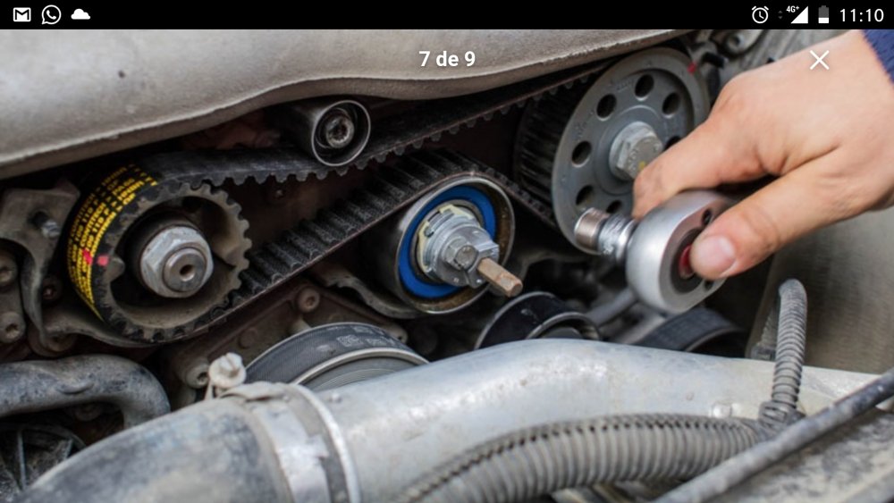

Tineo Publicado 15 de Junio del 2018 Autor Denunciar Publicado 15 de Junio del 2018 Yo lo voy a hacer quitando correa y con el morro en posición servicio, así que espero no haya mayor problema de espacio. Responder

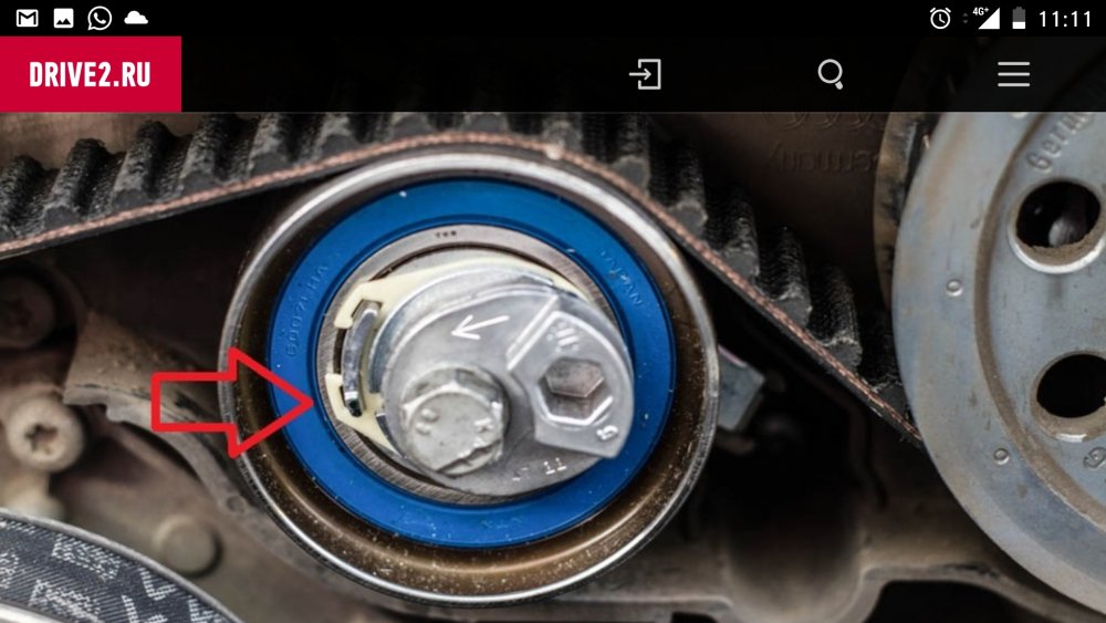

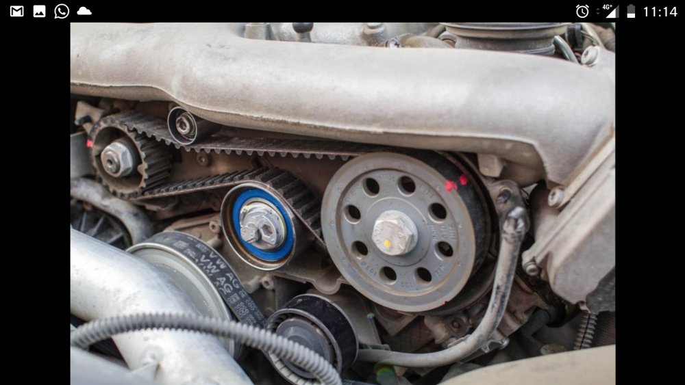

Tineo Publicado 15 de Junio del 2018 Autor Denunciar Publicado 15 de Junio del 2018 (editado) He mirado lo de la correa de alta .... Quite un tramo de la protección y la he visto muy bien aunque algo floja, el rodillo tensor no es automático. en un foro ruso hay fotos en un Toureg, yo creo que ni siquiera requiere sincronizar (marcas en las poleas) pero bueno, no cuesta nada. Editado 15 de Junio del 2018 por Tineo Responder
Tolo Publicado 15 de Junio del 2018 Denunciar Publicado 15 de Junio del 2018 52 minutes ago, Tineo said: el rodillo tensor no es automático. Pues lo parece... Responder
Tineo Publicado 15 de Junio del 2018 Autor Denunciar Publicado 15 de Junio del 2018 hace 1 minuto, Tolo dijo: Pues lo parece... Cierto, Ahora que lo veo mejor tambien lo es, estoy de ver el otro tipo con la aguja movil a la vista por la parte trasera Responder
