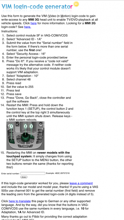

gatowagon Publicado 14 de Mayo del 2018 Denunciar Publicado 14 de Mayo del 2018 Hola buenas ....estuve buscando por el foro el tema de reproducir el video en marcha y encontre el hilo donde se publica como hacerlo... adjunto foto , el tema es que yo accedo al setup del mmi y ya no se seguir, no entiendo las instrucciones , alguien que me lo pueda explicar por favor , gracias Responder

gatowagon Publicado 14 de Mayo del 2018 Autor Denunciar Publicado 14 de Mayo del 2018 Gracias TTquatro pero en ese enlace hablan de versiones del 2016 en adelante ... el mio es del 2013 Responder
TTquattro Publicado 15 de Mayo del 2018 Denunciar Publicado 15 de Mayo del 2018 (editado) Hola, tienes mas información sobre el VIM en el hilo sobre vagcom: https://www.audisport-iberica.com/foro/topic/365703-vag-com-obdeleven-a6-allroad-c7-a-partir-de-2011/?page=5 Saludos Editado 15 de Mayo del 2018 por TTquattro Responder
eklalj Publicado 15 de Mayo del 2018 Denunciar Publicado 15 de Mayo del 2018 (editado) En 14/5/2018 a las 23:42, gatowagon dijo: Gracias TTquatro pero en ese enlace hablan de versiones del 2016 en adelante ... el mio es del 2013 Hola gatowagon Si el tuyo es del 2013, deberías poder habilitarlo. Pero necesitas un cable vagcom con su software instalado en un portátil con Windows para poder hacerlo. Puede que te esté diciendo algo muy básico. Pero por tu post, entiendo que estás intentándolo hacer desde el menú del setup del MMI, y así no es posible hacerlo. De todas maneras, es mejor que escribas o contestes en el post que te indicaba TTquatro; ya que así ayudamos a que futuros foreros tengan más facilidad a la hora de buscar y encontrar cosas. Editado 15 de Mayo del 2018 por eklalj Responder
