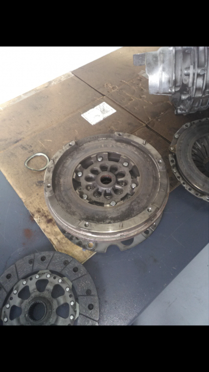

Rubenrr Publicado 31 de Mayo del 2018 Autor Denunciar Publicado 31 de Mayo del 2018 Por si alguien entiende de embrague Responder
AxisN Publicado 31 de Mayo del 2018 Denunciar Publicado 31 de Mayo del 2018 Vaya faena. Por experiencia propia te puedo decir que el embrague de estos coches (sufrido en un A5 2011 y en este A4) no vale un duro. Te lo puedes cargar de un plumazo. Si tienes que hacer juego de embrague para maniobrar en pendiente tienes todas las papeletas para empezar a oler a cuerno quemado (olor característico de la bimasa pasando a mejor vida). En dos de estas adiós embrague. Yo no he llegado a cargármelo, pero en 150mil km con el anterior Audi, las vibraciones ya estaban pidiendo el cambio. Por suerte no me ha tocado forzarlo demasiado pero a conocidos si y han tenido que pasar por caja. Lo dicho, en una mala maniobra, adiós embrague. Responder
Rubenrr Publicado 31 de Mayo del 2018 Autor Denunciar Publicado 31 de Mayo del 2018 Hombre 150 mil km está medio justificado pero por poco más de 22 mil km y una conducción eficiente como que me la han jugado en la casa y pienso q pudiera tratarse del bombim por q el embrague funcionaba muy bien simplemente un ruido a muelle en pendientes únicamente Responder
