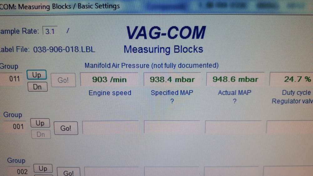

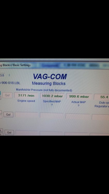

vr46pepe Publicado 3 de Agosto del 2018 Autor Denunciar Publicado 3 de Agosto del 2018 (editado) En 18/5/2018 a las 9:26, SeguraJonas dijo: Pues nose,yo lo veo que recupera bien sin nada extraño... No obstante mirate manguitos de vacio por si tubieras alguno roto o agrietado pero vamos que lo veo subir tan normal como puede ser cualquier tdi 110 Todavia sigue el problema, antes aceleraba de 0 a 100km/h en 10.5 segundos, ahora mismo tarda 14.1 segundos. Es una diferencia de 3.6 segundos. He comprado el vag com, no sale ningún error. He estado probando y me salen estos datos en el 11(adjunto fotos), que no estoy seguro si debe ser el turbo. A mil revoluciones 938mbar y 24.7% duty cycle, A 3 mil revoluciones muestra 1030 mbar y 55%. Creo que esos datos están mal y deberia dar un porcentaje cercano al 99% y un mbar de unos 2000, algun entendido puede confirmar?? Parece que puede ser carbonilla en el turbo o la famosa válvula n75, he puesto el programa hoy y no tengo mucha idea. A ver si alguien me puede ayudar. Saludos y muchas gracias de antemano Editado 3 de Agosto del 2018 por vr46pepe Responder
vr46pepe Publicado 10 de Agosto del 2018 Autor Denunciar Publicado 10 de Agosto del 2018 Lo he llevado a otro taller y ha dao fallo del CAUDALIMETRO, debe ser que el que se le puso nuevo hace algo mas de 1 año está jodido ya, era un bosh reconstruido. Esta vez no se cual pondré, en oscaro y recambios coches los hay muy baratos pero a saber Saludos, y a ver si con esto se soluciona Responder
Sogalinda Publicado 10 de Agosto del 2018 Denunciar Publicado 10 de Agosto del 2018 Hola, por lo que he leído en el foro es mejor poner un caudalímetro Pierburg, el original es Bosch y todo el mundo dice que da problemas, usa el buscador y lo encontrarás, es el Pierburg que utilizan algunos mercedes. Un saludo Responder
vr46pepe Publicado 18 de Agosto del 2018 Autor Denunciar Publicado 18 de Agosto del 2018 Al fin SOLUCIONADO, era el caudalimetro, se habia cambiado hacia algo mas de 1 año, he comprado el Pierburg en oscaro por 120€ montado hoy, el coche ahora funciona perfectamente, de 0 a 100 en poco mas de 10 segundos. Gracias Responder
